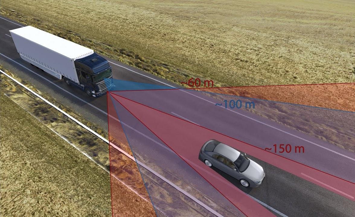

I test dei sistemi di Assistenza frenata Camion sono stati condotti presso il Centro Tecnologico DEKRA nel Brandeburgo, al Lausitzring. Tre camion di produttori diversi sono stati sottoposti a prove di guida che hanno simulato diverse situazioni di emergenza. Gli automezzi, dotati di tecnologia avanzata di misurazione, sono stati diretti su un percorso rettilineo verso un veicolo finto a una velocità di 50 km/h, con sovrapposizione del 100.
