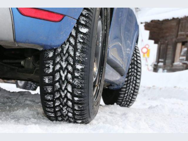

Gli pneumatici invernali, ormai, sono diventati un elemento indispensabile per la sicurezza di molti automobilisti ma sono ancora troppi a non conoscerne le vere potenzialità. Proprio per questo SicurAUTO.it ha partecipato ai test dinamici organizzati da Assogomma e Federpneus, questa volta però, rispetto a due anni fa, abbiamo potuto testare le qualità di queste speciali gomme in condizioni ancora più realistiche. Risultato? Sicurezza in ogni condizione di guida.
Volete conoscere davvero tutto sugli pneumatici invernali e le catene da neve? Dalle norme del Codice della Strada, alle comparative sino alle domande più frequenti? Allora leggete questo interessante guida: Pneumatici invernali e catene da neve: la guida completa
TRE CONFIGURAZIONI – Nell’inconsueta cornice di Cervinia abbiamo potuto guidare e testare vetture di vario genere (con trazione anteriore, posteriore e integrale) e gommate in tre diverse configurazioni: quattro pneumatici estivi; quattro pneumatici invernali; e con gommatura “mista”, cioè due gomme invernali sull’asse trattivo e due gomme estive sull’altro asse. Alcune prove hanno riguardato anche la sicurezza di ambulanze, furgoni e scuolabus, nonché il confort di marcia assicurato dagli pneumatici invernali rispetto alle catene da neve.
9 TEST, UN UNICO RISULTATO – I test a cui abbiamo partecipato sono stati addirittura nove, tutti ambientati su fondo innevato o in presenza di un pericoloso mix ghiaccio/neve. In un’area appositamente recintata abbiamo potuto così simulare una frenata d’emergenza a 40 km/h, uno slalom, un test di evitamento ostacolo, nonché varie ripartenze in salita e successive frenate in discesa. Molto interessanti anche le prove di confort e la singolare prova finale di traino con dinamometro. Per quanto riguarda i veicoli da lavoro o d’emergenza i test sono stati puramente dimostrativi e si sono basati su prove dinamiche molto simili alle precedenti. In tutte queste condizioni gli pneumatici invernali hanno dimostrato una migliore tenuta di strada e una maggiore sicurezza. Ecco come sono andate le singole prove.
