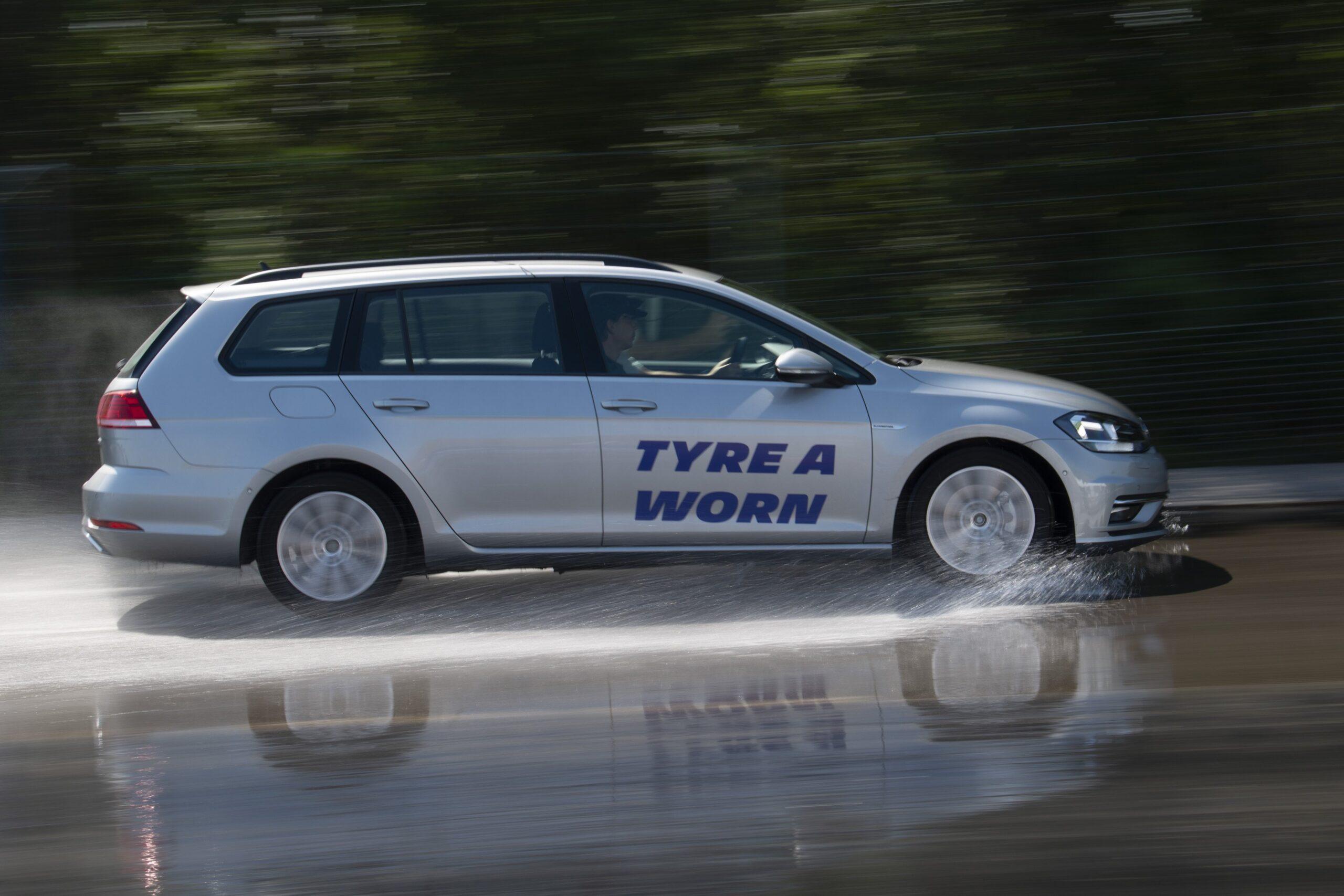

I test svolti da Michelin sugli pneumatici usurati si ispirano a protocolli in vigore negli USA. “In questo modo possiamo adottare un metodo di prova rigoroso basato su uno standard già esistente”, afferma Michelin. Poiché l’usura degli pneumatici ottenuta guidando un’auto dipenderebbe da troppe variabili, si utilizza un metodo ripetibile che prevede un’iniziale raspatura al banco. I passaggi sono questi:
– Si riduce il battistrada degli pneumatici nuovi al banco raspando il battistrada fino a un’altezza di 2 mm. Al limite legale di 1,6 mm la prova non darebbe risultati utili poiché, arrivati agli indicatori di usura, sarebbe prevista la sostituzione delle gomme. Per questo il test Michelin avviene su pneumatici usurati ma ancora legali secondo il Codice della Strada;
– Dopo la raspatura, gli pneumatici devono essere utilizzati per alcune migliaia di km in sessioni di guida reale. Michelin spiega che “è importante portare il battistrada alle condizioni più simili a quelle di un’usura reale prima dei test di aderenza”;
– Si effettuano le stesse prove di frenata su bagnato da 80 a 20 km/h nelle condizioni previste dal regolamento ECE R117 per gli pneumatici nuovi;
Michelin ci spiega che alla data di pubblicazione dell’articolo è in cantiere una norma ISO presso la Commissione economica per l’Europa delle Nazioni Unite (UNECE), che stabilisca procedure standardizzate di test degli pneumatici usurati. “Per conoscere le reali prestazioni degli pneumatici usurati, è necessario testarli. Alcune di queste migliorano, come la frenata su asfalto asciutto e il consumo di carburante. La frenata sul bagnato è la principale prestazione che si degrada in maniera importante e che dovrebbe essere sistematicamente testata”. L’affidabilità degli pneumatici, anche se non nuovi, deve accompagnarti in sicurezza fino al successivo cambio, ricordalo quando sceglierai i prossimi pneumatici per la tua auto!
