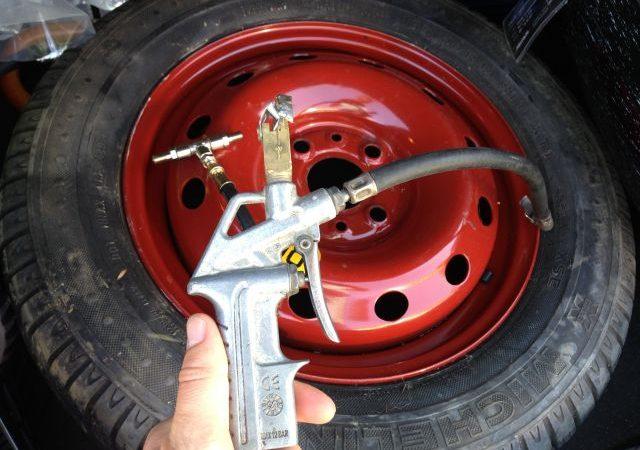

![Manometri stazioni di servizio: 9 su 10 sono inefficienti](https://www.sicurauto.it/wp-content/uploads/2022/11/pressione-pneumatici-scaled.jpg)
SicurAUTO.it e ACI hanno condotto un'indagine nazionale per verificare l'efficienza dei manometri delle stazioni di servizio, ecco i risultati
Gli pneumatici sono gli unici quattro punti di contatto dell’automobile con la strada. Che sia una fuoristrada, una Formula 1 o la vostra vettura di tutti i giorni, quei pochi centimetri quadrati di gomma a contatto con il suolo hanno un ruolo cruciale. Le migliori sospensioni, il sistema frenante più potente o il controllo di stabilità più evoluto, perdono di importanza quando l’aderenza meccanica viene a mancare. Per funzionare nel migliore dei modi ogni pneumatico deve essere gonfiato alla pressione corretta, ovvero quella prescritta dal costruttore. Ma cosa succede quando ci fermiamo a controllare la pressione delle gomme nelle stazioni di servizio? I manometri che utilizziamo sono efficienti e tarati? Ecco i risultati della nostra indagine sui manometri presenti nelle stazioni di rifornimento italiane.

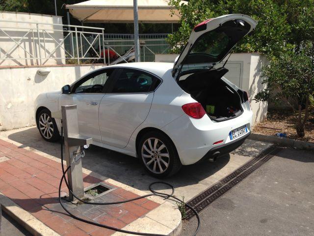

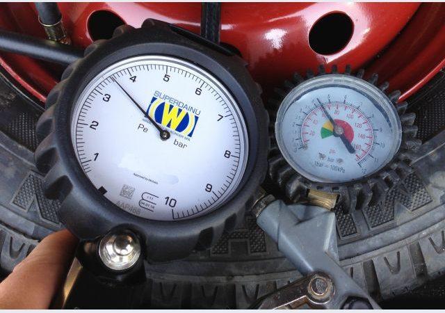

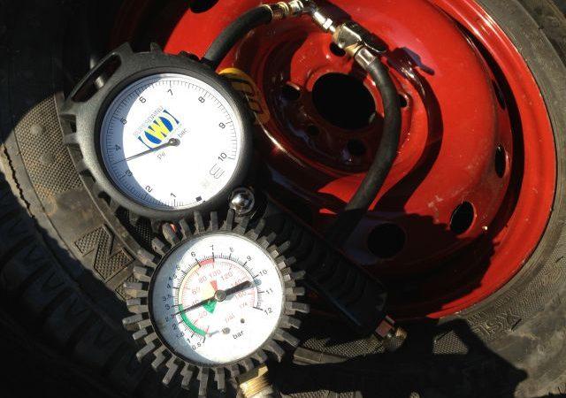

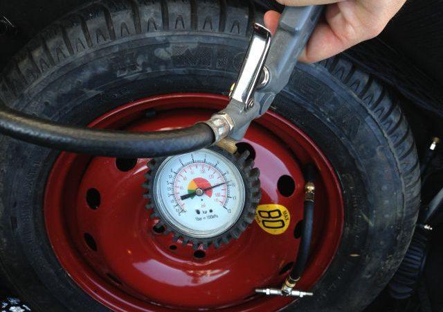

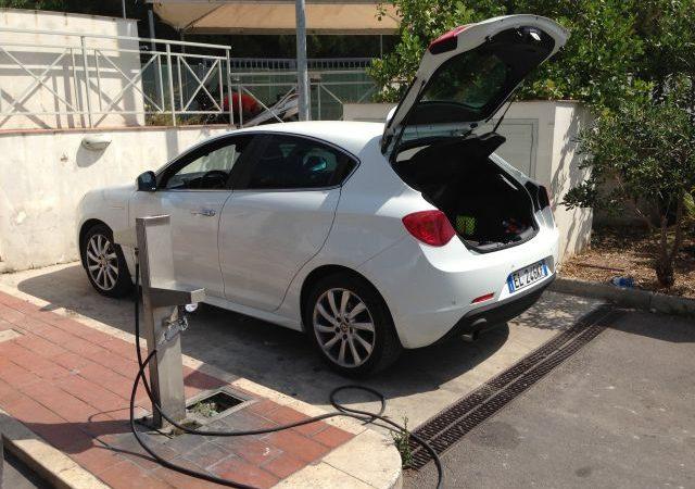

È per questo che noi di SicurAUTO ci raccomandiamo sempre di controllare la pressione di gonfiaggio degli pneumatici. Ma questa attenzione può non essere sempre sufficiente. Infatti anche per i conducenti più attenti e scrupolosi potrebbe essere difficile viaggiare in condizioni di sicurezza. Per questo SicurAUTO.it ha condotto un’indagine in collaborazione con l’Automobile Club d’Italia e con il supporto di Goodyear-Dunlop Italia e Wonder S.p.A. che ha fornito gli strumenti di misurazione. Abbiamo percorso 3.051 km di strade italiane controllando quasi 300 stazioni di servizio. L’indagine è solo la prima di una lunga serie di attività previste a seguito del protocollo d’intesa pluriennale che vedrà collaborare Aci e SicurAUTO.it riguardo alla sicurezza stradale e la tutela degli automobilisti
I RISULTATI DELL’INDAGINE MANOMETRI
Il 90% dei manometri nelle stazioni di servizio urbane, extraurbane ed autostradali non funziona correttamente: su 298 apparecchi controllati solo il 10% sono precisi e affidabili. Il 39% dei manometri è tarato con un errore negativo (quindi un valore inferiore alla reale pressione), il 36% con un errore positivo. Durante la nostra indagine lungo le strade italiane abbiamo registrato la maggiore percentuale di dispositivi starati al Centro Italia (86,5%) e al Sud (75,8%). Addirittura in Campania abbiamo trovato un manometro con errore di -1,95 bar mentre nel Lazio ce n’era uno che segnava +1,2 bar. La staratura media rilevata sul territorio nazionale è stata di 0,3 bar.

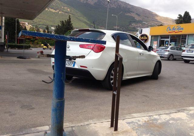

L’indagine ACI-SicurAUTO.it, inoltre, ha evidenziato alcune assurdità: in 47 stazioni (16% del campione) abbiamo trovato manometri rotti o addirittura non presenti, mentre in 10 stazioni di servizio erano addirittura sotto chiave. In 3 aree di servizio bisognava pagare 1 euro per far controllare le gomme e in viale Marconi a Roma il costo sale a 2 euro.
