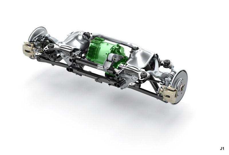

MOTORE ELETTRICO DIETRO – Con l'impostazione prescelta sulla 508 RXH è stata raggiunta una tappa fondamentale: posizionare il motore elettrico e le relative periferiche (elettronica di potenza) nel retro del veicolo. Con questa soluzione si ottengono vantaggi decisivi, sia sotto il profilo delle prestazioni offerte, sia dal punto di vista del modello economico e industriale del progetto. Questa configurazione particolare assicura la motricità delle quattro ruote non in modo permanente e con la trazione anteriore e posteriore del tutto indipendenti.
GESTIONE “BY WIRE” – Dal momento che tutto è gestito elettronicamente (“by wire“), quindi senza collegamenti meccanici tra anteriore e posteriore, l'insieme ha caratteristiche innovative rispetto a un sistema classico di trasmissione integrale: non ci sono vincoli architettonici che impattano sul volume e sulla conformazione dell'abitacolo (abitabilità salvaguardata). L'architettura HYbrid4 è realizzata grazie a un modulo posteriore semplice e compatto, che comprende il motore elettrico, le sue periferiche, nonché il retrotreno e le sospensioni. Il modulo posteriore viene poi sfruttato grazie alla possibilità tecnica di “rendere trasversale” la tecnologia HYbrid4 in vari segmenti, su diverse silhouette, a prescindere dalla motorizzazione termica adottata. Il costo della tecnologia ibrida diventa così più abbordabile per la clientela, se paragonato a quello di veicoli dotati di una potenza e una motricità simili, tenuto conto dell'insieme di prestazioni che, in più, essa può offrire. Il modulo posteriore della tecnologia HYbrid4 comprende anche un retrotreno a bracci multipli (multilink), garanzia della massima efficacia stradale possibile, il che rende questa soluzione razionalmente applicabile a veicoli di gamma media o alta.

IL RETROTRENO – Per garantire prestazioni dinamiche adeguate in tema di comportamento su strada, il modulo posteriore, trasferibile su numerose piattaforme, si compone di un retrotreno a bracci multipli, al centro del quale sono ubicati il motore elettrico e il suo riduttore. Il retrotreno a bracci multipli è stato sviluppato grazie a tutto il know-how di Peugeot in questo settore, dato che questa tecnologia è impiegata soprattutto sulla 407. Il motore elettrico di tipo sincrono a magneti permanenti, è montato nel retro della vettura. Sviluppa in continuo una potenza di 20 kW (27 CV), con un picco istantaneo di 27 kW (37 CV). Genera una coppia in continuo di 100 Nm, che salgono a 200 Nm nella fase di picco.
