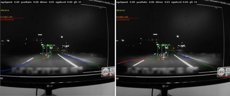

LA SIMULAZIONE IN LABORATORIO VEDE IL PEDONE Il secondo dettaglio, quello altrettanto rilevante, che getta l'ombra sulla reale capacità ricognitiva delle auto a guida autonoma sperimentali impegnate nei test, è che nelle simulazioni che Aptiv ha fatto in laboratorio con i suoi fornitori, la Volvo XC90 con i sistemi di sicurezza di serie avrebbe salvato la donna, come spiega più sotto Peterson. Mentre la Polizia dell'Arizona indaga sulle dinamiche dell'incidente con il National Transportation Safety Board, Mobileye (fornisce il chip e i sensori anticollisione ad Aptiv) ha messo alla prova il sistema montato di serie sulla XC90 mostrando alla telecamera le immagini riprese dai video di sicurezza dell'auto Uber (quelle che ha diffuso la Polizia). “Nonostante le immagini in bassa qualità rispetto alle riprese delle telecamere montate sulle auto Uber, il sistema Mobileye riconosce il pedone un secondo prima dell'impatto”, questo è il responso dei test nell'immagine sotto.
UN ACCORDO CHE RISCHIA DI INCRINARSI “Il video pubblicato dalla polizia sembra dimostrare che anche il più elementare elemento di base di un sistema di veicoli autonomo, cioè la capacità di rilevare e classificare gli oggetti, è un compito impegnativo”, ha dichiarato il CEO di Mobileye, Amnon Shashua – “È questa stessa tecnologia che è richiesta, prima di affrontare sfide ancora più difficili, come elemento fondante di veicoli completamente autonomi del futuro.” Come la prenderà Uber dopo queste rivelazioni importanti, che proprio lo scorso novembre ha siglato un accordo con Volvo per la fornitura di 24 mila XC90 su cui montare proprio i sensori e i radar cha hanno fatto cilecca? Uber per ora ha impartito il silenzio stampa ai suoi manager, ma potrebbe tornare alla carica appena si concluderanno le indagini in Arizona. Restate collegati!
