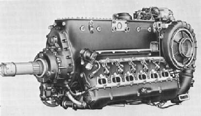

IL MIX VITAMINICO A BASE D'ACQUA – In questi casi l'acqua era additivata con metanolo (alcol metilico), carburante con alto potere antidetonante e refrigerante, ed un prodotto anticongelante e anticorrosivo (Schutzol 39). Questa miscela era denominata MW50 (Methanol Wasser 50%)  poiché composta dal 49,5% di acqua, 50% di metanolo e 0,5% di anticorrosivo. Considerando che l'aumento della pressione di sovralimentazione in combattimento (questi motori era tutti dotati di compressore centrifugo), talvolta superiore a 2 bar, provocava un surriscaldamento dell'aria, risultava preziosa la presenza della miscela acqua-metanolo. Questa veniva iniettata nella camera del compressore nel rapporto di circa il 30%  con picchi del 70% rispetto al carburante di base, per tempi molto ridotti onde evitare eccessive sollecitazioni meccaniche. Gli incrementi di potenza erano dell'ordine del 15-20%  con punte del 35%. Il celebre Daimler Benz V12 DB606DC che equipaggiava l'altrettanto famoso caccia Me 109, con l'iniezione MW50 (immagine in alto) passava dai 1475 CV standard a 2000 CV!
