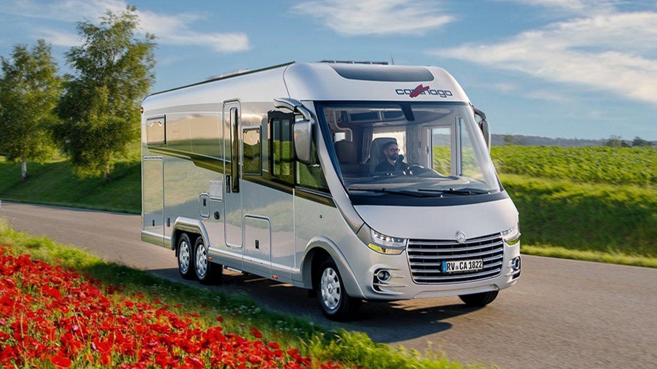

Le segnalazioni pervenute alla federazione hanno evidenziato una frequente inefficienza frenante al secondo asse dei veicoli in oggetto, nonostante un ripristino integrale dell’impianto frenante, riporta la Federazione. Tale inefficienza non è imputabile a carenze tecniche del veicolo stesso, bensì alla configurazione con doppio assale posteriore ravvicinato e ruote con cerchio ridotto, tipiche dei veicoli commerciali leggeri e delle caravan alla revisione veicoli periodica.
Durante la prova freni del secondo asse, infatti, il sistema di sospensione e le ruote del terzo asse interferiscono con la misurazione indipendente, influenzando il peso rilevato e sollevando l’assale rispetto ai rulli. “Questo porta inevitabilmente all’interruzione del test non appena il pedale del freno viene premuto.”, riporta la circolare postata su Linkedin.
