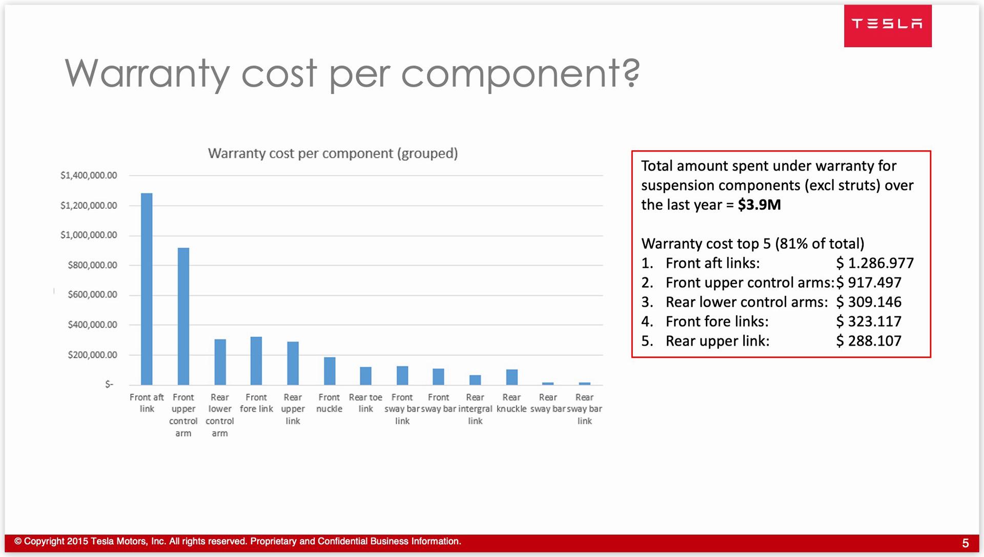

TESLA HA SPESO 4 MILIONI DI DOLLARI PER I DIFETTI DELLA SOSPENSIONE ANTERIORE
Le sospensioni anteriori e i problemi alle ruote delle Tesla, sono state la principale voce di costo della Garanzia. E’ quanto riporta Reuters, citando l’analisi effettuata da un ingegnere analista Tesla nel 2019 in documenti ufficiali. Le riparazioni in garanzia delle sospensioni sono costate 4 milioni di dollari in 1 anno, relativamente alle sole Tesla Model S e X vendute nel mondo. Gli interventi hanno riguardato 11 mila componenti sostituiti, di cui il 67% su auto in garanzia.

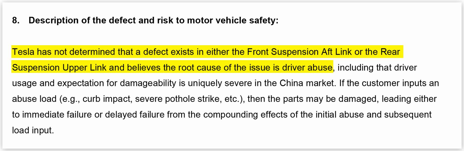

Come per i clienti USA anche alcuni dei primi clienti cinesi di Tesla hanno avuto problemi e guasti alle sospensioni. Nonostante i richiami effettuati in Cina, Tesla ha mantenuto la linea difensiva negli Stati Uniti. “Tesla stava cercando di aumentare la produzione nella sua Gigafactory di Shanghai, di recente costruzione, che sarebbe diventata lo stabilimento di veicoli elettrici più produttivo e redditizio al mondo”, riporta Reuters.
Al contrario, Tesla ha assunto una posizione ferma nei confronti delle autorità di regolamentazione statunitensi. “Non vi è alcun difetto nei componenti in questione e nessun rischio associato per la sicurezza”, ha scritto un avvocato Tesla alla NHTSA, incolpando nuovamente i proprietari: “La causa principale del problema è l’abuso del conducente”. Per un problema alle sospensioni della Model 3, nel 2023 sono state richiamate solo 433 auto, secondo il bollettino NHTSA.
