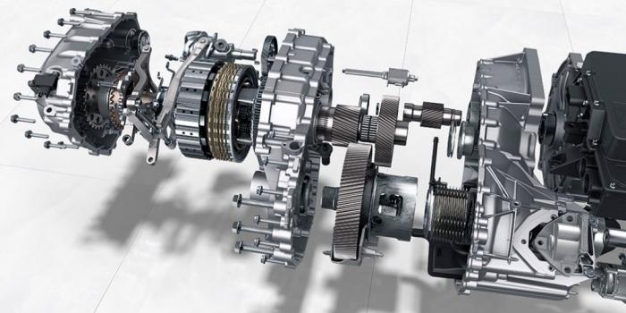

Questo spiega perché il cambio sulle auto elettriche serve quasi mai: il campo dei regimi utili del motore elettrico è molto ampio. In pratica lo stesso rapporto va bene sia per partire da fermo sia per andare in autostrada. Questa “monomarcia” vale 7,05 per la Chevrolet Bolt, 8,13 per la Nissan Leaf, 9,25 per l’Audi e-tron e 9,04 per la Jaguar I-Pace. Sappiamo però che la regola ha qualche eccezione e le nuove elettriche debuttano con la trasmissione automatica a 2 rapporti. La grintosissima e desiderata Porsche Taycan (20 mila ordini in poche ore), per esempio, rinuncia alla semplicità e adotta una trasmissione automatica a 2 marce. È una soluzione che nasce per combinare uno scatto rabbioso (0 – 100 km/h in 3,2 o 2,8 secondi) con la velocità massima di 260 km/h.
cambio-sulle-auto-elettriche-trasmissione-taycan

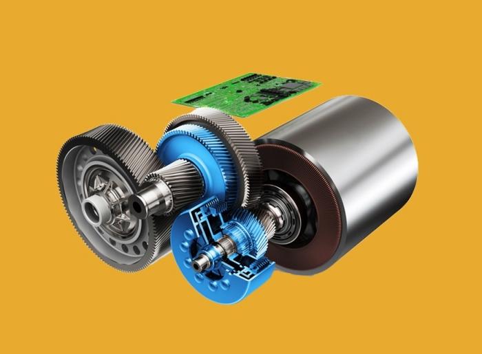

Le velocità massime delle varie BMW i3, Bolt, Leaf, Zoe, e-Golf sono infatti contenute: il gruppo motore-trasmissione è stato ottimizzato per lo scatto in città. La strada scelta da Porsche sarà probabilmente percorsa da altre Case dato che i fornitori, che in qualche modo anticipano le tecnologie, si stanno muovendo. GKN ha fornito assali elettrici a 2 rapporti a sportive e SUV mentre ZF ha appena presentato un gruppo motore-trasmissione con 2 marce e potenza fino a 250 kW. Il passaggio di rapporto avviene a 70 km/h e il costruttore promette un aumento dell’autonomia di circa il 5 %. Questo gruppo dialoga con CAN-Bus e il GPS in modo da implementare, in funzione del percorso, la migliore strategia per aumentare l’autonomia. ZF pensa addirittura ad un suo aggiornamento Over-The-Air.
cambio-sulle-auto-elettriche-gruppo-zf
