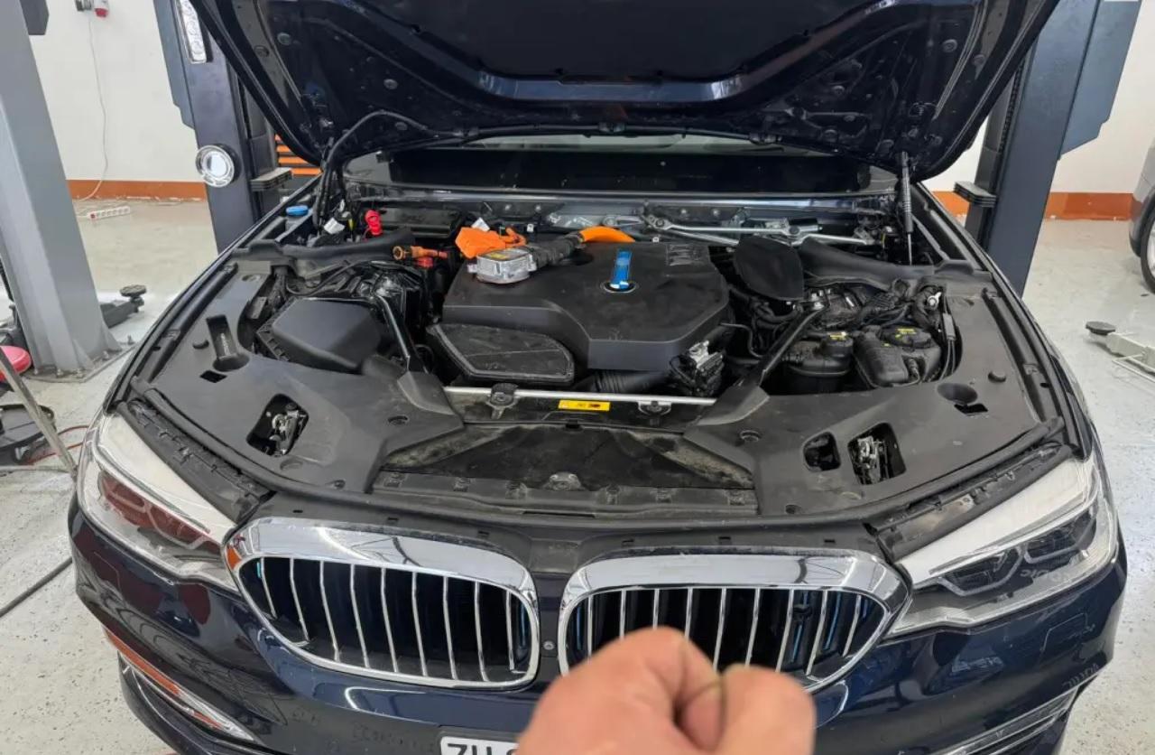

Una BMW 330e G30 Hybrid proveniente dalla Svizzera è arrivata da EV Clinic con un problema di ricarica e una diagnosi della rete ufficiale dal costo di riparazione fino a 18.000 €. Un altro caso riportato dalla società specializzata in riparazioni quasi impossibili di auto elettriche e ibride, che racconta le difficoltà legate alla riparazione di EV, dalla complessità di progettazione e assemblaggio di alcuni modelli, ai prezzi elevati dei ricambi, fino – talvolta – alla scarsa disponibilità di ricambi che rendono le riparazioni non possibili, se non ricorrendo ai ricambi usati, quando reperibili sul mercato.
LA DIAGNOSI UFFICIALE: SOSTITUIRE TUTTO PER 14.000 €
La vettura mostrava i codici errore 21E720 e 030EC1, che secondo quanto riportato da EV Clinic per l’assistenza autorizzata BMW richiedevano la sostituzione di tre componenti:

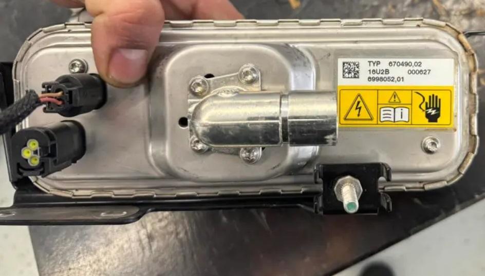

  • PTC (riscaldatore del liquido di raffreddamento), costo 1.000 € + IVA;

Ma l’analisi approfondita di EV Clinic, che ha redatto un manuale tecnico per la sua rete di officine, ha identificato la vera origine del problema in un cortocircuito del riscaldatore PTC, che aveva danneggiato a catena gli altri moduli. In pratica una riparazione completa effettuata a meno di un terzo del preventivo ufficiale.
