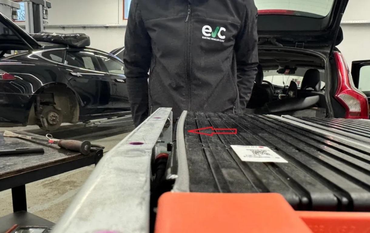

La Volvo V60 Plug-in è stata portata in officina su un rimorchio, afflitta da un insieme di errori diagnostici e codici guasto che inizialmente facevano ipotizzare a un possibile guasto all’inverter. Tuttavia, l’ispezione più approfondita di EV Clinic, ha portato alla vera causa: il malfunzionamento della batteria HV situata nel bagagliaio. Un pacco batteria del peso di oltre 120 kg, è stato rimosso e smontato, rivelando un problema immediatamente evidente: il rigonfiamento estremo delle celle a sacchetto.
“L’aumento della resistenza interna delle celle genera un surriscaldamento che le fa gonfiare, causando – nel caso specifico – danni strutturali anche al modulo, all’isolamento e persino un corto circuito al telaio. Sulla Volvo V60 Plug-in si è verificata una situazione estremamente pericolosa, con 400 V misurati su una maniglia della portiera.”

Come spiega l’azienda, la batteria della Volvo V60 Plug-in in riparazione utilizza celle prodotte da LG Chem, “un’azienda nota per l’affidabilità e la durabilità dei suoi componenti”. Inoltre, ciò che ha aiutato ad allungare la vita della batteria è il sistema di raffreddamento attivo, una caratteristica assente in modelli elettrici più popolari come la Nissan Leaf, che da oltre un decennio utilizza celle prismatiche con raffreddamento passivo. “Nonostante la qualità dei materiali, il livello di usura ha portato le celle a una resistenza superiore a 3MΩ, ben oltre i limiti accettabili, rendendo il sistema inutilizzabile”.

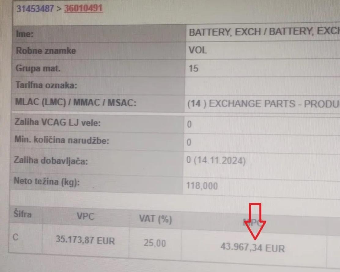

La sostituzione della batteria HV per la Volvo Plug-in però si è scontrata presto con ostacoli quasi insormontabili. I costi per una batteria nuova sono astronomici, attestandosi – secondo EV Clinic – a 44.000 euro esclusa l’installazione, mentre il reperimento di batterie usate è considerato rischioso senza una garanzia per le condizioni sconosciute in cui può trovarsi, seppure con prezzi che variano tra 4.000 e 10.000 euro.
Nonostante il chilometraggio impressionante, questo caso dimostra le difficoltà nell’utilizzo a lungo termine di una Plug-in. “Il costo di una nuova batteria è deludente. Dividendo quel costo per 520.000 km, anche se guidassi esclusivamente con energia elettrica senza mai avviare il motore diesel, dovresti comunque spendere altri 10 € ogni 100 km solo per pagare la batteria, più i costi dell’elettricità. Ancora una volta, il ciclo di vita del PHEV si dimostra insostenibile.”
