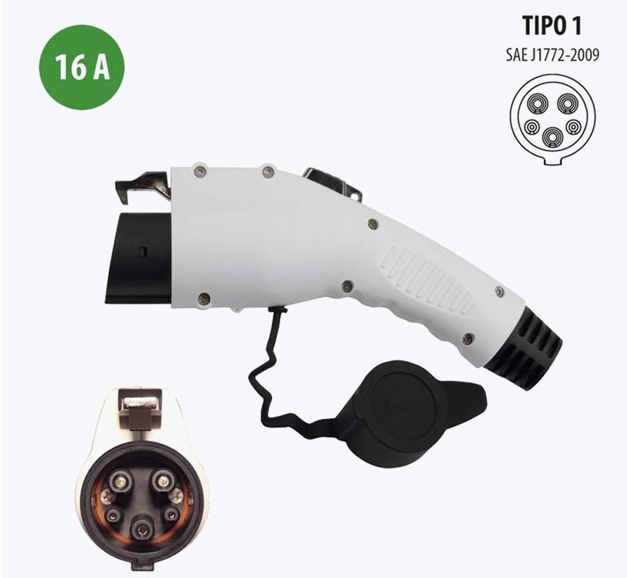

AUTO ELETTRICHE E RICARICA IN MODO 2
La ricarica di auto elettriche in Modo 2, prevede l’utilizzo di un modulo di controllo e protezione tra la rete e il veicolo, come il Charger Tesla UMC che può caricare anche auto diverse. E’ il modo più semplice per ricaricare un’auto elettrica a casa senza un’infrastruttura permanente come le Wallbox. Al Modo 2 corrisponde il connettore di Tipo Schuko o di Tipo 1 da 16 A 230V o da 32 A 480V in base all’impianto elettrico disponibile.

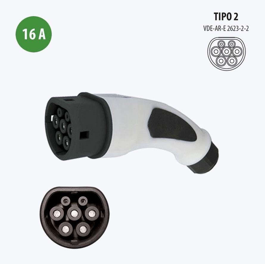

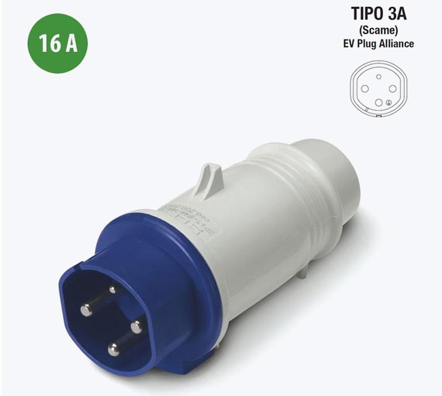

AUTO ELETTRICHE E RICARICA IN MODO 3
Il Modo 3 per la ricarica di auto elettriche richiede l’utilizzo di apparecchiature fisse, anche se l’infrastruttura è domestica, come ad esempio le Wallbox offerte dalle Case auto. Se la ricarica invece è pubblica si dà per scontato che la colonnina debba essere installata in modo permanente. Il connettore utilizzato in questa modalità può essere di Tipo 2 (Mennekess) o di Tipo 3 (Scame). Il processo di ricarica può avvenire fino a 32 A 230V in monofase o 32 A 480V in trifase.

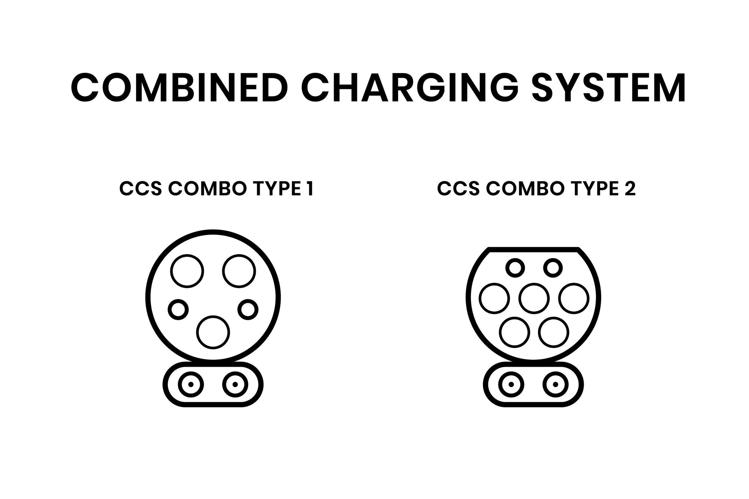

AUTO ELETTRICHE E RICARICA IN MODO 4
La ricarica di auto elettriche in Modo 4 è caratteristica dei Supercharger o delle colonnine a ricarica rapida, dove è erogata corrente continua che non richiede l’ulteriore lavoro del convertitore AC-DC di bordo delle auto. Salvo disposizioni nazionali specifiche, la ricarica avviene fino a 200 A e 400V con connettori di Tipo CHAdeMO (standard Giappone) o Tipo CCS COMBO1 e COMBO2 (standard Europa).
