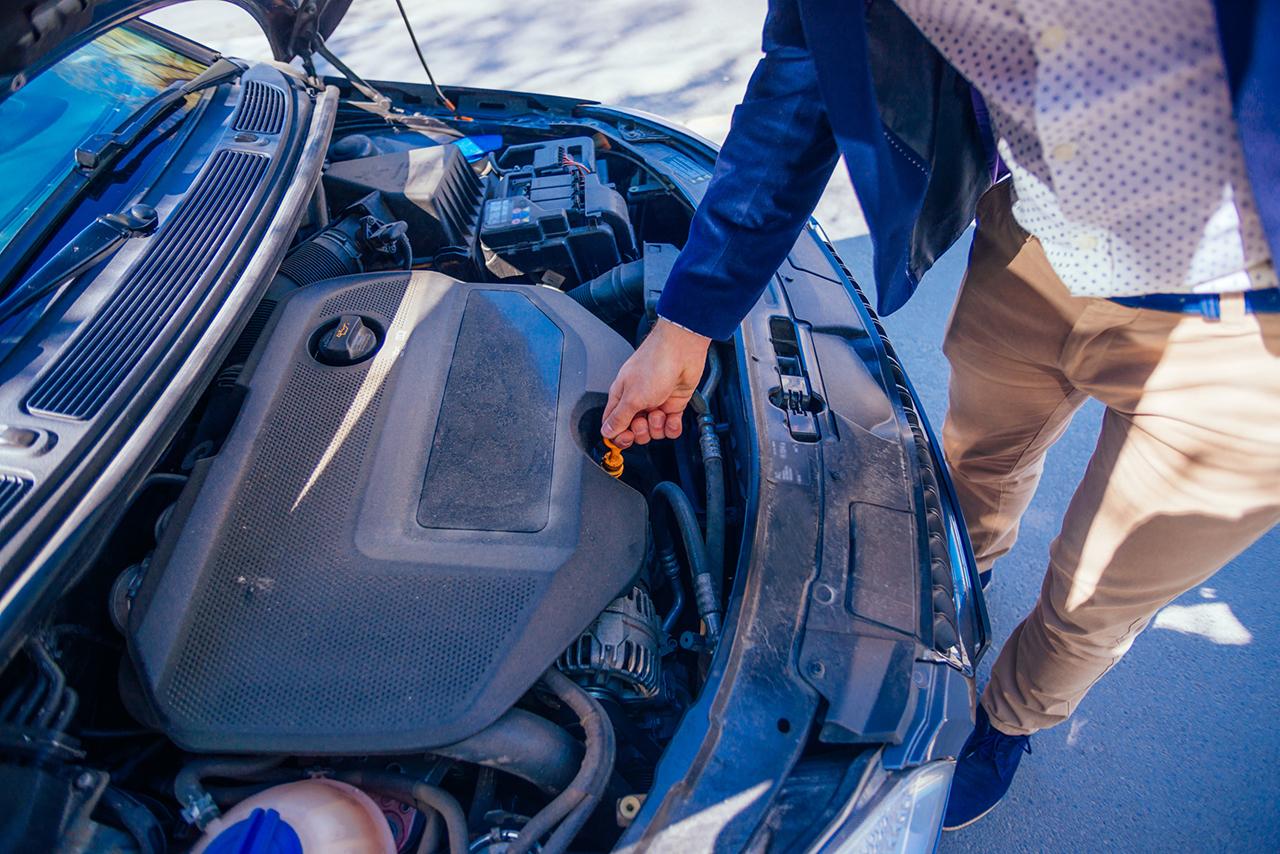

1. LIVELLO DELL’OLIO MOTORE
Il livello dell’olio motore è uno dei controlli più semplici ma anche più importanti, soprattutto se non sei pratico di meccanica. L’olio serve a lubrificare le parti interne del motore, riducendo attriti e usura: quando è troppo poco, il motore lavora “a secco” e può subire danni anche gravi.
Controllarlo è facile: a motore spento e freddo, apri il cofano, estrai l’astina, puliscila, reinseriscila e tirala fuori di nuovo.
  • Il livello deve trovarsi tra il minimo e il massimo indicati.
  • Se è vicino al minimo, meglio rabboccare con l’olio più adatto alla macchina, in modalità fai-da-te oppure rivolgendoti a un buon centro servizi auto.
Guidare con poco olio può causare surriscaldamento, perdita di potenza e, nei casi peggiori, la rottura del motore. Ma, come abbiamo visto, bastano pochi minuti ogni tanto per evitare guai.

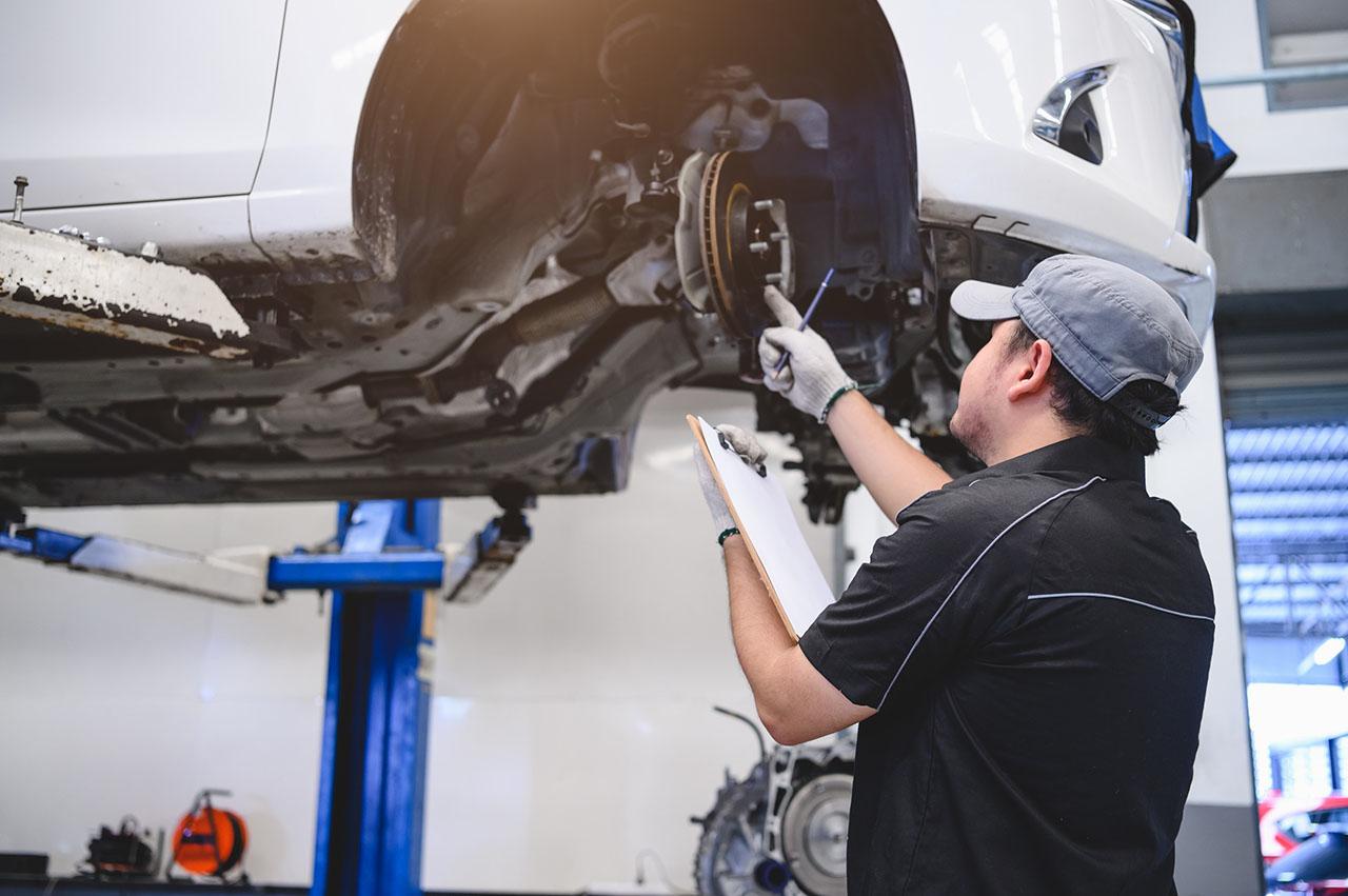

3. FRENI (PASTIGLIE E DISCHI)
I freni, in particolare pastiglie e dischi, sono componenti essenziali per la sicurezza e non andrebbero mai trascurati, nemmeno se l’auto sembra funzionare bene. Le pastiglie servono a creare attrito sui dischi quando freni, permettendo alla vettura di rallentare e fermarsi in modo controllato. Con il tempo, però, si consumano.
Anche senza essere un esperto, puoi facilmente riconoscere alcuni segnali: rumori metallici o stridii durante la frenata, vibrazioni sul pedale o una risposta meno pronta del freno. In questi casi è importante far controllare l’impianto.
  • Le pastiglie, in genere, si usurano più velocemente dei dischi, ma entrambi vanno verificati periodicamente.
Un controllo visivo può già dare indicazioni utili, ma spesso è necessario l’intervento di un meccanico. Ignorare i segnali di usura dei freni significa ridurre l’efficacia della frenata e aumentare i rischi durante la guida.
