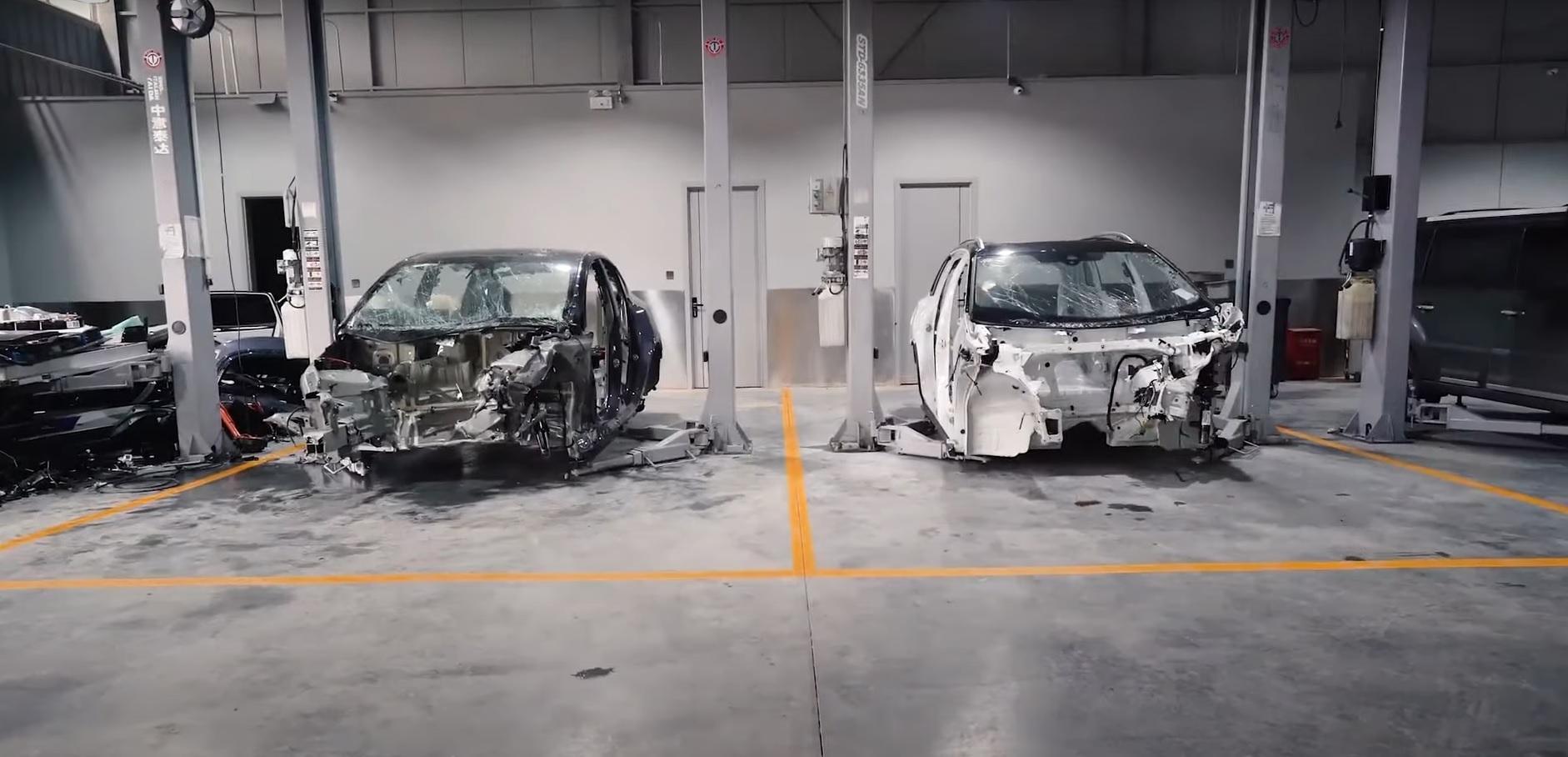

LA BATTERIA DELLA TESLA MODEL Y DOPO IL CRASH TEST
Ciò che invece oggettivamente possiamo raccontare dalle immagini e che troviamo più rilevante è lo smontaggio completo delle auto dopo il test. Nessuna delle due auto ha subito principi d’incendio, quindi i dispositivi di sicurezza delle batterie sono entrati in funzione correttamente.  L’involucro della batteria della Tesla Model Y appare visibilmente danneggiata nell’urto come anche il pianale. L’auto infatti riporta evidenti deformazioni nella zona piedi del conducente, lungo l’arco porta e il battitacco. Deformazioni che invece non avrebbero coinvolto la zona della batteria della Volkswagen ID6.
