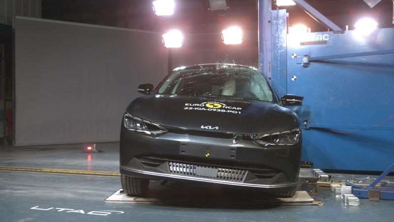

CRASH TEST EURO NCAP KIA EV6
L’abitacolo della Kia EV6 regge bene il crash test offset MPDB. La pressione su torace e tibie del conducente è di medio livello. Nonostante la massa elevata, la compatibilità con le altre auto è accettabile. Buona anche la protezione nel crash test frontale pieno, dove la pressione sul petto del passeggero è accettabile. Massimo punteggio per la Kia EV6 nei crash test laterali. L’airbag centrale previene il contatto fra gli occupanti anteriori, tuttavia non trattiene adeguatamente in impatti laterali sul lato opposto. Mediocre la protezione dal colpo di frusta sui sedili posteriori. La decelerazione sulla testa del bambino di 10 anni è di medio livello nel crash test laterale. Massimo punteggio per i bambini nel crash test frontale.
CRASH TEST KIA EV6: PEDONI E DOTAZIONI
La Kia EV6 presenta qualche zona rigida nel frontale, nella zona del bordo anteriore del cofano e del contorno del parabrezza, che possono ferire il pedone investito. Il sistema di frenata autonoma riconosce i pedoni in maniera accettabile. Ottima la risposta del dispositivo con i ciclisti e con le auto. L’equipaggiamento di serie prevede l’avviso delle cinture slacciate su tutti i posti, il limitatore di velocità con riconoscimento segnaletica. Il mantenimento di corsia interviene correttamente nei test di verifica su pista.

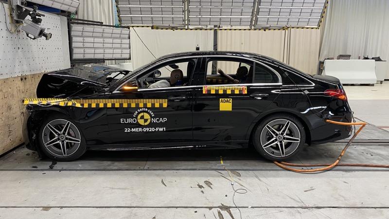

CRASH TEST EURO NCAP MERCEDES CLASSE C
Buona la protezione offerta agli occupanti della Mercedes Classe C nel crash test offset MPDB. La decelerazione e le intrusioni sul carrello mostrano una discreta compatibilità con le altre auto. Massimo punteggio per la Classe C nel crash test frontale pieno. Anche i crash test laterali ottengono pieni voti, tuttavia Mercedes non ha dimostrato che l’airbag centrale possa proteggere adeguatamente in caso di impatto laterale sul lato passeggero. La prevenzione dal colpo di frusta è buona. La testa del bambino di 10 anni sostiene decelerazioni di medio livello. Accettabile la trazione sul collo, sempre per il bambino di 10 anni, nel crash test frontale.
CRASH TEST MERCEDES CLASSE C: PEDONI E DOTAZIONI
Grazie al cofano attivo, il frontale della Mercedes Classe C protegge adeguatamente il pedone investito. Restano troppo rigidi i montanti del parabrezza e il bordo anteriore del cofano. Il sistema di frenata autonoma si comporta in maniera accettabile negli scenari di prova con i pedoni. Molto buono invece il comportamento con ciclisti e automobili. Il limitatore di velocità con riconoscimento segnaletica e gli avvisi per le cinture slacciate sono di serie su tutte le Mercedes Classe C. Il mantenimento di corsia si comporta bene nei test su pista, anche in situazioni di emergenza.

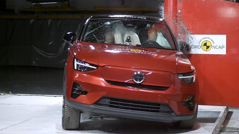

CRASH TEST EURO NCAP VOLVO C40 RECHARGE
Il crossover elettrico Volvo C40 Recharge ottiene ottimi punteggi nei due crash test frontali. Nel crash test offset MPDB si evince tuttavia un’eccessiva spinta e aggressività verso le altre auto in caso di incidente. La C40 è dotata degli airbag centrali, che ben si comportano nel crash test laterale, prevenendo contatti fra gli occupanti anteriori. La ritenuta in caso di impatto laterale sul lato opposto è accettabile. Buona la protezione dal colpo di frusta in caso di tamponamento. Anche i bambini seduti dietro ottengono la massima protezione nel crash test offset MPDB e in quello laterale.
CRASH TEST VOLVO C40 RECHARGE: PEDONI E DOTAZIONI
La Volvo C40 presenta alcune zone rigide in caso di investimento di un pedone. I bordi laterali del parabrezza e le parti esterne del bordo anteriore del cofano possono provocare ferite. Il sistema di frenata autonoma si comporta in maniera accettabile con i pedoni. Migliora invece la situazione nei test su pista con i ciclisti e le altre automobili. Il mantenimento della corsia interviene correttamente, anche in situazioni di emergenza. Presente su tutte le C40 il limitatore di velocità con riconoscimento segnaletica e gli avvisi per le cinture slacciate.

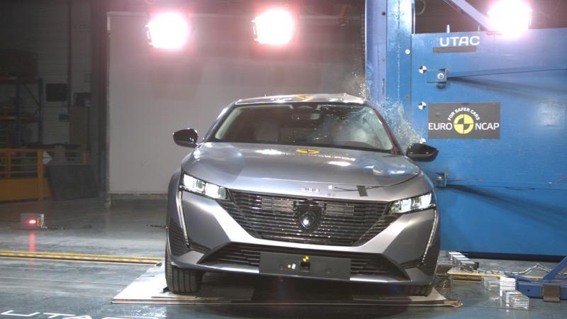

CRASH TEST EURO NCAP PEUGEOT 308
La Peugeot 308 presenta un buon abitacolo e un’accettabile compatibilità con le altre auto nel crash test frontale offset MPDB. Tuttavia la pressione sul torace del conducente è eccessiva e la protezione della tibia è mediocre. Anche nel crash test frontale pieno il torace del pilota riceve una compressione di media entità. Buona prestazione nel crash test laterale, nel più severo test del palo la protezione del torace è accettabile. Mediocre la ritenuta nei crash test laterali sul lato opposto. Manca l’airbag centrale che evita il contatto fra gli occupanti anteriori. La prevenzione dal colpo di frusta è buona. Il bambino di 10 anni sopporta una trazione di medio livello sul collo e una pressione accettabile sul torace nell’impatto frontale. Massimo punteggio per i bambini nel crash test laterale.
CRASH TEST PEUGEOT 308: DOTAZIONI E PEDONI
Il frontale della Peugeot 308 si comporta generalmente bene nel test di investimento pedone, ad eccezione di tutta la zona del parabrezza. Il sistema di frenata autonoma si comporta in maniera accettabile con i pedoni. Molto buona invece la prestazione nei test sui ciclisti. Migliorabile l’efficacia del sistema verso le altre automobili. La dotazione della 308 prevede l’avviso per le cinture slacciate, il sistema di mantenimento della corsia di marcia e il limitatore di velocità con riconoscimento della segnaletica.
