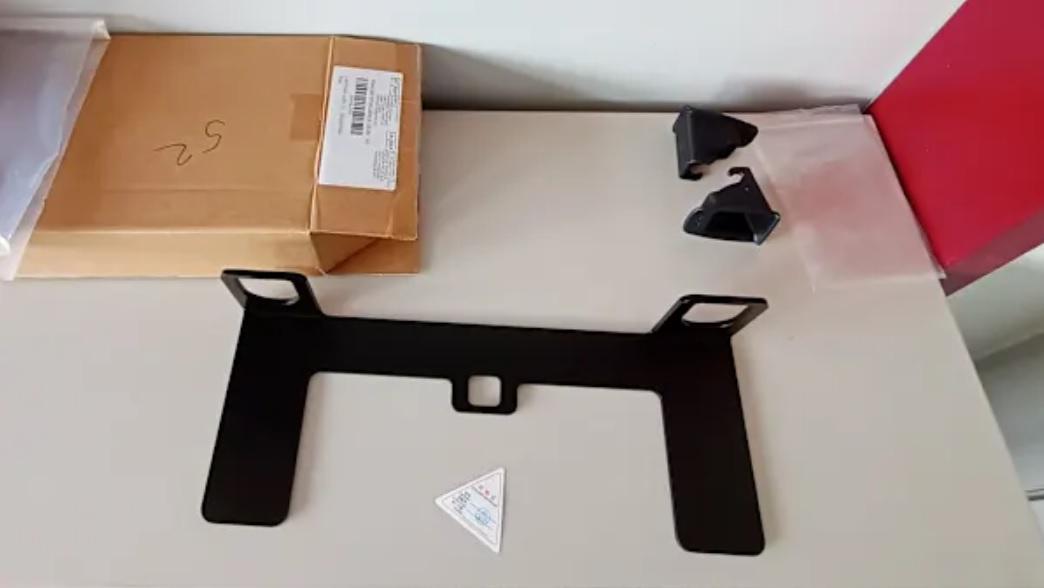

Gli adattatori universali Isofix, che si trovano facilmente in diverse versioni online, non sono altro che delle staffe metalliche che si incastrano sul retro dello schienale del sedile, per riprodurre vagamente la stessa funzione degli agganci Isofix. I test condotti dal dipartimento di tecnologia automobilistica dell’Università di Scienze Applicate di Berlino (HTW) hanno evidenziato l’assoluta inefficacia di questi dispositivi in caso di impatto. I seggiolini montati tramite adattatori Isofix non omologati si staccano sotto l’effetto delle forze generate dall’impatto, lasciando il bambino completamente privo di protezione. Lo studio ha dimostrato che questi adattatori non sono in grado di assorbire la forza richiesta e non rispettano i limiti previsti per il movimento in avanti del seggiolino.

La KBA ha classificato questi prodotti come pericolosi per la salute e la sicurezza umana, in quanto non garantiscono un fissaggio sicuro dei seggiolini per bambini. In caso di incidente le conseguenze di un loro impiego possono essere disastrose, aumentando significativamente il rischio di lesioni. Inoltre, l’assenza di omologazione rende illegale l’uso di questi adattatori, poiché i veicoli privi di ancoraggi Isofix non possono essere adattati tramite dispositivi aftermarket non certificati. Prestate attenzione alla sicurezza dei bambini in auto; nella guida completa al trasporto dei bambini trovate tanti utili consigli e approfondimenti.
