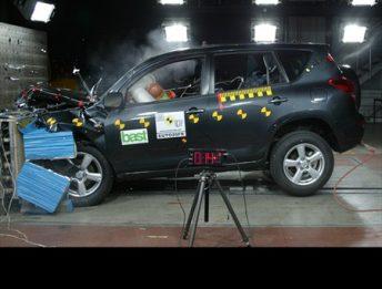

Analisi crash test Frontale
Nel primo test un cablaggio di un sensore airbag si è staccato e l'airbag è esploso in ritardo. Toyota ha modificato il cablaggio e il software della centralina. Però ha annunciato che non intende modificare le auto già prodotte, cosa alquanto grave secondo noi. Nel secondo test l'airbag è esploso normalmente, ma il cavo si è danneggiato comunque. Le ginocchia non sono state protette dall'airbag dedicato.
Analisi crash test Laterale e Palo
Prestazione eccezionale in entrambi i test.
Protezione crash test Bambini
Bambini al sicuro.
Protezione crash test Pedoni
Nonostante sia una 4×4 protegge bene.
