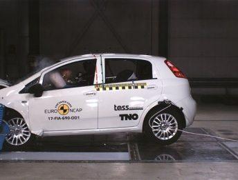

PROTEZIONE ADULTI L'abitacolo della Fiat Punto si comporta bene nel crash test offset. Buona la protezione rilevata per ginocchia e femori, tuttavia alcune strutture possono ferire persone di statura differente dalla media. La pressione sul torace del passeggero è di media entità. Nel crash test frontale pieno la protezione del torace del pilota è accettabile, […]

PROTEZIONE ADULTI L'abitacolo della Fiat Punto si comporta bene nel crash test offset. Buona la protezione rilevata per ginocchia e femori, tuttavia alcune strutture possono ferire persone di statura differente dalla media. La pressione sul torace del passeggero è di media entità. Nel crash test frontale pieno la protezione del torace del pilota è accettabile, il passeggero posteriore soffre sul torace un alto rischio di lesioni e una trazione media sul collo. La protezione delle costole nel crash test laterale è mediocre, il test del palo non è stato eseguito per la mancanza degli airbag laterali a tendina. I sedili anteriori non proteggono in caso di tamponamento, i posti posteriori guadagnano un risultato mediocre.
PROTEZIONE BAMBINI Nel crash test frontale la trazione del collo del bambino di 10 anni e troppo alta, la pressione sul torace  e lo sforzo sul collo del bambino di 6 anni è mediocre. Nel crash test laterale il bambino di 10 anni subisce una pressione letale sul torace e un forte colpo sulla testa. L'airbag del passeggero è disattivabile, tuttavia non è ben segnalato al pilota il proprio stato di attivazione. La Punto non è compatibile con i seggiolini i-Size.
PROTEZIONE PEDONI Generalmente buona la protezione di ginocchia e bacino. Le zone attorno i montanti e il bordo inferiore del parabrezza sono eccessivamente rigide.
SAFETY ASSIST L'unica dotazione valutabile è l'avvisatore per la cintura slacciata del conducente. Il sistema non è presente sul posto passeggero e non permette l'ottenimento di punti. Nessun altro equipaggiamento è presente di serie, quindi la Punto ottiene uno zero nel Safety Assist.
