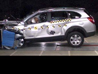

Analisi crash test Frontale La struttura si comporta bene, così come le cinture e gli airbag. Qualche problema per le ginocchia a causa di strutture rigide sotto la plancia. Analisi crash test Laterale e Palo Nonostante l'assenza dell'airbag toracico la performance è ottima. Prova del palo perfettibile per via dell'errato gonfiaggio dell'airbag a tendina. Punto […]
Nonostante l'assenza dell'airbag toracico la performance è ottima. Prova del palo perfettibile per via dell'errato gonfiaggio dell'airbag a tendina. Punto perso.
Protezione crash test Bambini
Impossibile disattivare l'airbag del passeggero. L'etichetta non è disponibile in tutte le lingue. La presenza degli attacchi ISOFIX non è ben segnalata.
Protezione crash test Pedoni
Buona la protezione del paraurti, però lo spigolo del cofano non ottiene nemmeno un punto.
