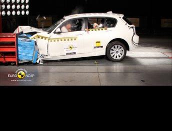

Protezione crash test Adulti
La cellula di sicurezza subisce poche deformazioni nel test frontale. Buona la protezione alle ginocchia, anche per persone di taglie differenti dalla media, come dimostrato da BMW. Nell'impatto laterale col carrello la Serie 1 protegge il torace in maniera adegutata, nel severo test del palo la compressione del torace è eccessiva. La protezione dal colpo di frusta è mediocre.
Protezione crash test Bambini
Massima protezione per il piccolo di 3 anni. La possibilità di disattivare l'airbag del passeggero è affidata ad un interruttore disponibile come optional, e la segnalazione dello stato di attivazione non è chiaro. Le etichette di avviso sono chiare e rispettano i requisiti di Euro NCAP.
Protezione crash test Pedoni
Ad eccezione del bordo del cofano e alcune aree d'impatto della testa dell'adulto, la protezione del pedone è molto buona.
