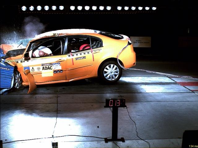

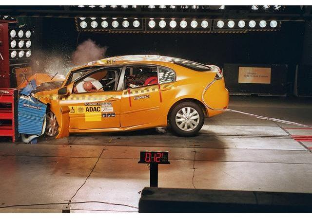

Andiamo a vedere cosa succede ad una Renault Laguna (che a 64 km/h si comporta egregiamente) in un impatto con la stessa configurazione Euro NCAP, ma alla velocità di 80 km/h.
Lo schianto sarà più violento del 56%!
Se ci riflettete bene bastano solo 14 km/h in più (+25%) per avere delle sollecitazioni mooolto più alte, quindi state attenti a quando pigiate sull’acceleratore!

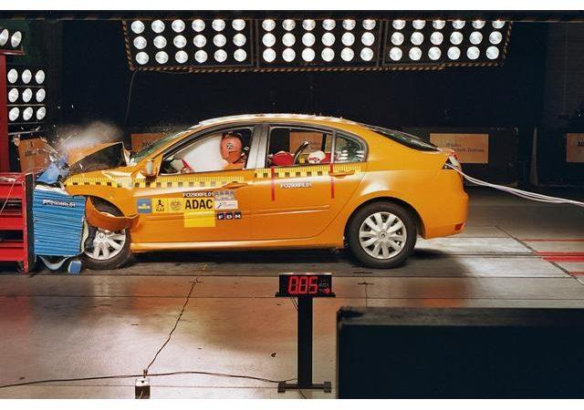

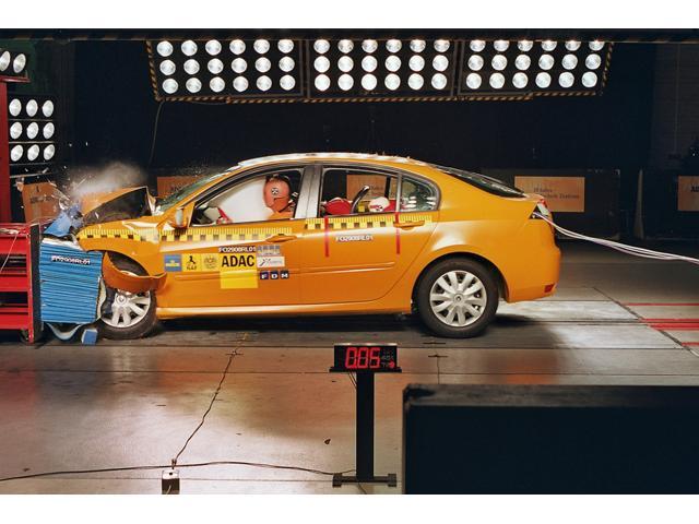

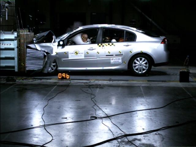

64 km/h Euro NCAP (link al test)

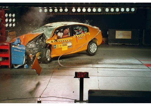

80 km/h ADAC
Vettura
Il cofano assorbe bene l’impatto e riduce l’energia dell’urto senza intaccare altre strutture.
L’abitacolo non mostra alcun segno di cedimento.
Le protiere si aprono come se non fosse successo nulla

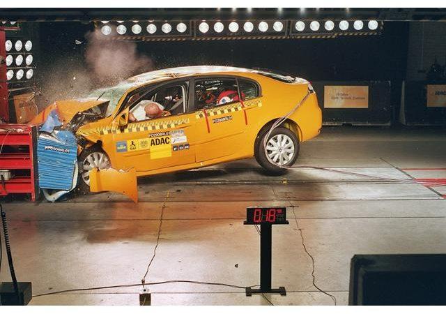

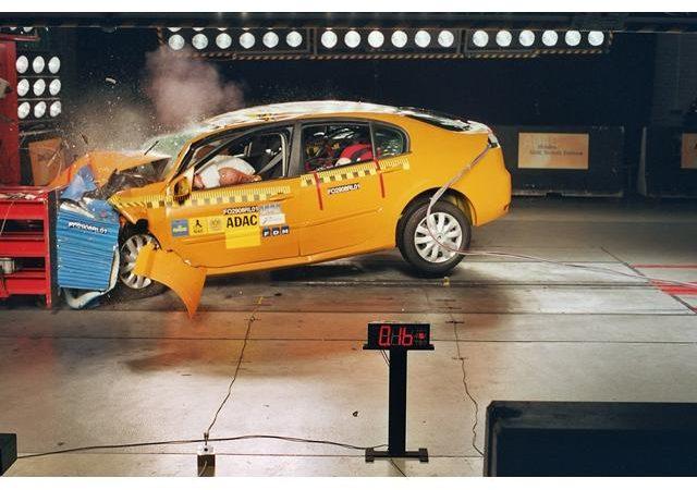

La zona d’assorbimento è praticamente esaurita.
L’abitacolo inizia a cedere.
Penetrano all’interno il volante e la plancia.
Difficoltosa l’apertura della porta, richiede uno sforzo notevole.
Pilota
La distanza fra testa e volante viene mantenuta grazie all’airbag.
La cintura con doppio pretensionatore impedisce il contatto fra le ginocchia e il volante.
Rischio di lesioni bassissimo.
Il volante si sposta verso l’interno e va a impattare sul torace.
Il ginocchio urta la colonna dello sterzo con notevoli conseguenze.
La forza dell’impatto si scarica su torace, ginocchia e anche.

E’ successo qualcosa?
Tutto ok nel test a velocità standard.
Anche se le deformazioni non sono alte c’è qualche problemino in più.
La testa tocca la plancia, nonostante l’airbag.
Le ginocchia urtano il cassettino portaoggetti.
Buona la protezione, un pelino inferiore a quella a velocità normale.

Anche lui sembra non accorgersi di quello che è avvenuto.
Non si arriva a toccare il sedile ma la velocità si fa sentire.
Il petto viene strattonato parecchio forte.

La trazione sul collo è a medio rischio di lesioni, testa e torace sono a posto.
La testa non ha problemi.
La trazione del collo resta come prima, a medio rischio di lesioni.
Il torace invece riceve una bruttissima sollecitazione.
Rischio critico di ferite.
