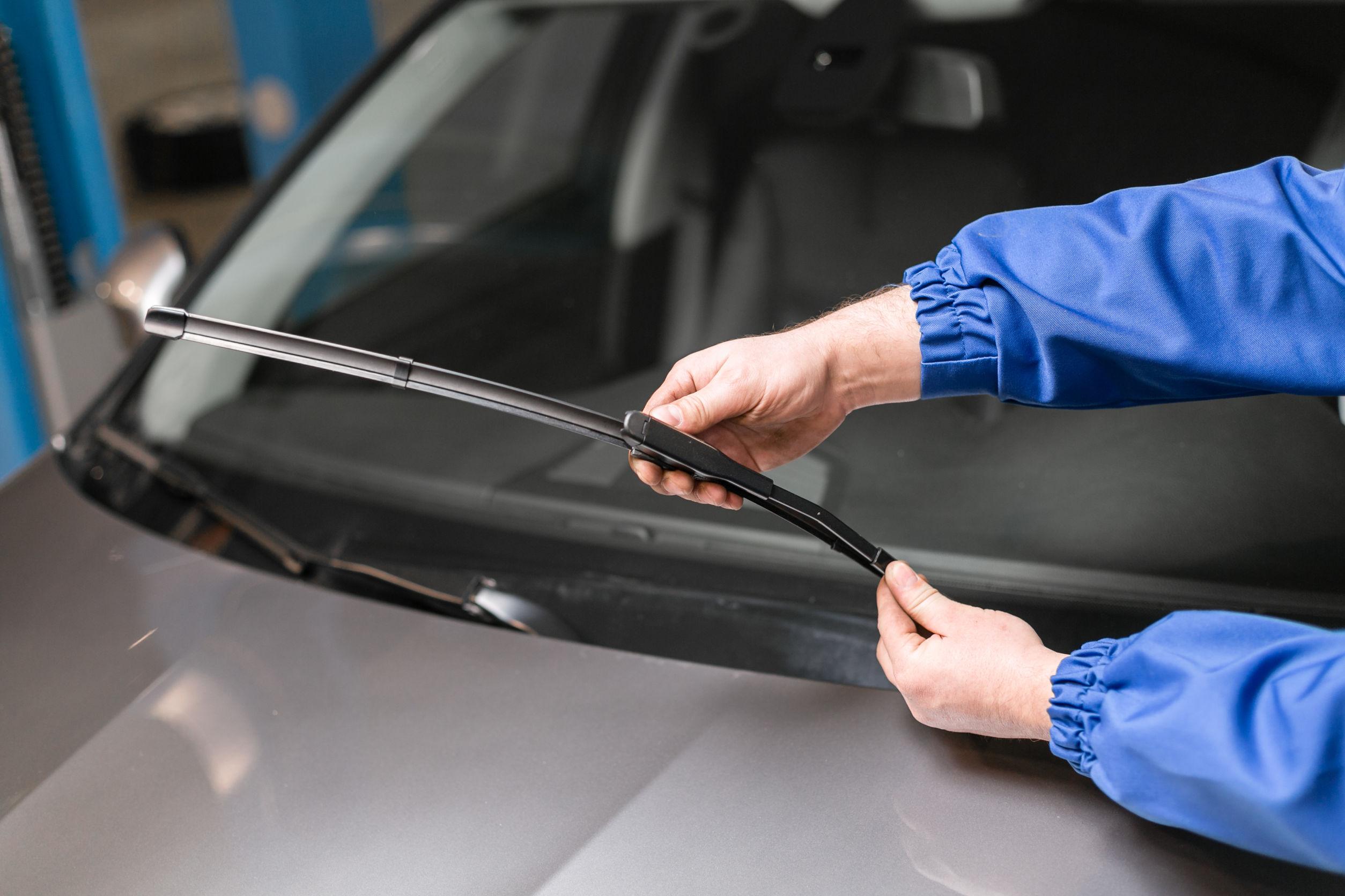

COME SI CAMBIANO LE SPAZZOLE TERGICRISTALLI
Il timore di montare i ricambi al contrario (o invertirli tra lato guida e passeggero) spaventa molti automobilisti. In realtà, l’ingegnerizzazione degli agganci rende oggi la sostituzione dei tergicristalli un’operazione rapida alla portata di chiunque. Consultate sempre il manuale di uso e manutenzione dell’auto (particolarmente utile per sbloccare i tergicristalli che a riposo “scompaiono” sotto la linea del cofano attivando la modalità ‘service’).
La corretta procedura fai-da-te
È tassativo montare spazzole della stessa esatta lunghezza di quelle usurate, per impedire che, scontrandosi al centro del parabrezza durante l’incrocio, si smontino in marcia. Lavorate sempre su una spazzola per volta:
- Assicuratevi che il quadro strumenti sia spento per evitare partenze accidentali dei bracci.
- Sollevate il braccio meccanico dal vetro delicatamente fino al punto di blocco (evitando che ricada).
- Spazzole tradizionali: ruotate la spazzola perpendicolarmente (a forma di ‘T’) per scoprire l’uncino metallico del braccio. Premete la linguetta plastica di sblocco e fate scivolare la spazzola verso il basso lungo l’asta del braccio. Rimuovetela. Inserite il ricambio spingendolo verso l’alto nell’uncino fino a sentire il “click” di aggancio saldo.
