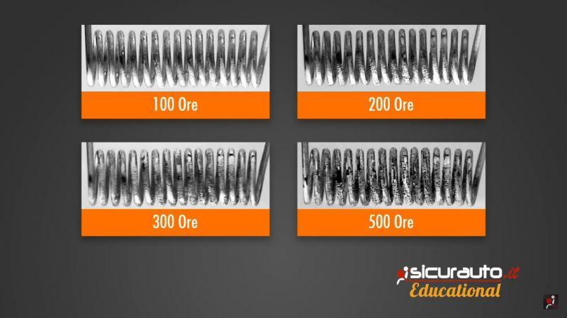

Perché alcune lampadine si bruciano facilmente
Le lampadine alogene sono soggette a continue sollecitazioni meccaniche dovute alle vibrazioni del motore e alle irregolarità della strada. Queste vibrazioni possono generare migliaia di oscillazioni che nel tempo stressano il filamento di tungsteno fino a causarne la rottura.
I modelli di lampadine con prestazioni di luminosità maggiore, di norma durano di meno perché la pressione dei gas dentro il bulbo è più alta, affinché si possa aumentare la temperatura del filamento. Quindi più luminosità = maggiore degrado del filamento. E’ un fenomeno fisico normale ed impossibile da eliminare del tutto.
Come allungare la durata delle lampadine
Le lampadine auto sono progettate per funzionare con una tensione di circa 13,2 volt. Se la tensione dell’impianto elettrico aumenta oltre questo valore, la lampada si scalda maggiormente e la sua durata può ridursi sensibilmente.
Per questo motivo è consigliabile accendere i fari solo dopo l’avviamento del motore per evitare i picchi di tensione che si verificano durante questa fase.
