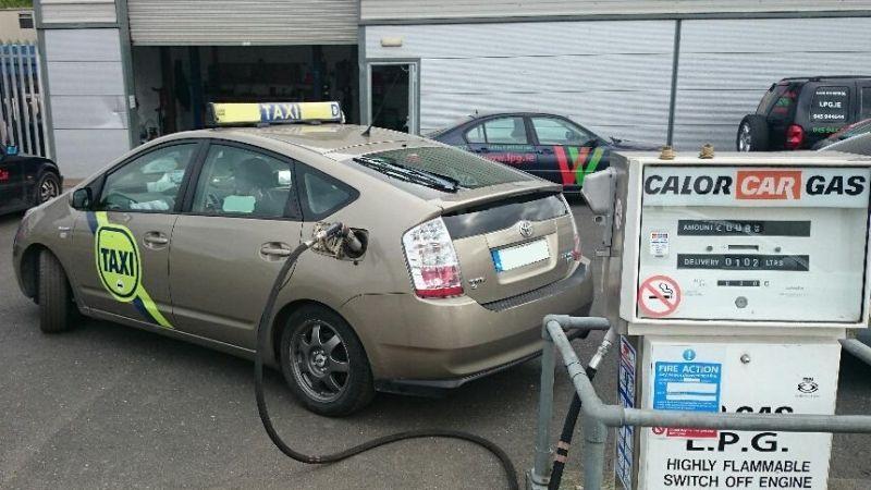

TRASFORMARE UN'IBRIDA Il signor Fontanella e la sua equipe hanno trasformato 2 Toyota Prius, riuscendo a conservare il bagagliaio grazie ad un classico serbatoio a ciambella ma quest'opera di “salvaguardia” non è garantita nel 100% dei casi (nella foto sotto si vede il signor Fontanella, il primo da sinistra, che posa soddisfatto vicino ad un'auto da corsa a gas).
Non c'è stato bisogno di un kit specifico perché oggi la personalizzazione la fa l'installatore che decide, insieme al cliente, dove mettere i vari componenti e il serbatoio; per saperne di più sui vari tipi di serbatoio e impianto puoi leggere il #SicurEDU dedicato. L'adattamento ai vari modelli viene fatto in sede tramite un software BRC che personalizza le mappe, la commutazione e la portata del carburante. Esso tiene conto di molte differenze, come il fatto che il GPL è un gas e che è diverso sia come peso specifico sia come potere calorifico rispetto alla benzina. Il programma “copia” la portata della benzina istante per istante e, con opportuni algoritmi, la converte nella portata del GPL e istruisce in tal senso la centralina originale. In pratica il sistema a gas è “misto”: gli iniettori per il gas sono messi in parallelo rispetto a quelli preesistenti ma vengono pilotati dalla centralina originale, “istruita” per il funzionamento a gas dal software citato più sopra. I sensori rimangono quelli originali (acceleratore, temperatura, regime del motore, carica della batteria e così via) mentre l'algoritmo converte i segnali inviati agli iniettori per l'impiego con il gas e dosa il carburante in maniera opportuna. L'interazione fra la centralina e il motore rimane quindi invariata così come le logiche di funzionamento.
UN SISTEMA ADATTABILE In pratica la trasformazione di motori anche molto diversi per cilindrata e frazionamento si “gioca” con 3 tipi di iniettori e 4 riduttori differenti; anche le centraline sono di pochi tipi mentre le mappe dell'iniezione (in funzione delle varie condizioni di funzionamento) sono ovviamente personalizzate per ogni motore. Il signor Fontanella non ha consigliato ai suoi clienti la conversione delle Prius nel senso che ogni volta che vede un'auto a benzina che fa tanta strada in poco tempo chiede sempre “perché non hai messo il gas, dato che si risparmia circa il 50%?”. Con i kit evoluti disponibili oggi, frutto di ricerche molto avanzate fatte dai Marchi più importanti, si può proporre ai clienti un impianto con la sicurezza che tutto andrà bene, sia per la sicurezza sia per la resa sia per l'affidabilità. In generale le persone hanno le idee già abbastanza chiare e gli impianti BRC (testati anche in termini di emissioni e adatti alle auto Euro 6) consentono, a parere di Ferruccio Fontanella, di soddisfare appieno le loro aspettative. I proprietari delle 2 Toyota in effetti sono soddisfatti: camminano, risparmiano e vanno in officina soltanto per la manutenzione ordinaria.
TRASFORMAZIONI DI ROUTINE I motori della Prius, come quelli di tante altre ibride, non pongono difficoltà perché non hanno l'iniezione diretta, che è sicuramente più difficoltosa e per la quale ha senso parlare di “kit specifico”. Il nostro interlocutore ha fatto un esempio: se venissero trasformate 10 Prius le differenze sarebbero solo nella disposizione dei vari componenti (la centralina, per esempio, potrebbe essere sistemata (sopra il passaruota, dietro la paratia e così via) e poco altro.
È chiaro che il montaggio deve soddisfare la Direttiva ECE/ONU 67/01, per poter superare il collaudo, ma per il resto la differenza è piccola. Anche il collaudo è quindi lo stesso: l'installatore firma la dichiarazione di “Perfetta installazione” e il tecnico della Motorizzazione controlla la conformità dei certificati e del montaggio: alla fine la procedura non si discosta molto da quella di una vettura non ibrida ed è stata codificata dalla Motorizzazione già dal 2013.
