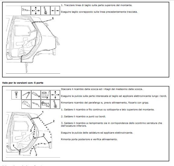

FAI DA TE ALLA PORTATA DI (QUASI) TUTTI Per molti automobilisti appassionati di fai da te un lieve danno alla carrozzeria non è mai un dramma, infatti molto spesso basta una visita in autodemolizione e reperire i ricambi necessari a rimettere in sesto l'auto.  Quando però non si tratta di smontare solamente un faro o un parafango anteriore – ad esempio -, ma va sostituita una parte solidale al telaio come il brancardo (la parte esterna che si sviluppa longitudinalmente sotto le porte, vedi immagine di copertina), il rivestimento esterno del tetto (padiglione) o un parafango posteriore, entra in gioco non solo un equipaggiamento specifico da autoriparatore ma anche conoscere esattamente che tipo di saldatura è necessaria e quali tecniche utilizzare. Vediamo una panoramica delle principali tecniche di saldatura che spesso differiscono anche tra le versioni 3 e 5 porte dello stesso modello.
OGNI MODELLO RICHIEDE TECNICHE DIFFERENTI Riparare un'auto in economia non è mai la scelta migliore che si possa fare dopo un incidente.Lo ha dimostrato anche un test dell'ente tedesco KTI che ha intenzionalmente danneggiato 2 auto identiche in un crash test, le ha riparate entrambe e poi le ha testate di nuovo, ma ripristinando una con le più moderne tecnologie secondo le indicazioni del Costruttore e l'altra affidando la riparazioneall'esperienza del carrozziere e alle tecniche utilizzate qualche anno fa. Siete curiosi di sapere come è andata? Guardate il test in video qui con i dettagli della prova. Il risultato benché prevedibile è da ricercare nel tentativo di limitare i costi salvando il salvabile,che invece di essere sostituito viene scaldato e stirato per ridare al pezzo la forma originaria. Ma anche quando gli elementi strutturali del telaio vengono rimpiazzati di sana pianta non è detto che l'auto tornerà sicura anche se sembrerà nuova. Perché? L'immagine allegata, ad esempio, mostra la procedura standardper una comunissima utilitaria dei giorni nostri che necessita di saldatura a punti con la puntatrice (quella ampiamente utilizzata in ambito industriale), saldatura a riempire (cioè facendo un foro sulla lamiera superiore che sarà colmato con il materiale da apporto fondendo anche la lamiera sottostante), saldaturaa filo continuo (e in alcuni casi saldatura ad ottone) tutte insieme per sostituire “la pelle” del montante centrale o il rivestimento posteriore del pianale; in pratica le parti che si danneggiano più facilmente in un impatto laterale o un tamponamento posteriore.Il modello preso in esempio è fatto di semplice lamiera di acciaio,mentre più è sofisticata l'auto (con materiali compositi, acciai altoresistenziali, lega di magnesio o addirittura accoppiamenti tra acciaio e leghe leggere) e più l'aggiornamento tecnico dell'autoriparatore diventa fondamentale.Se invece state per acquistare un'auto dal prezzo troppo allettante drizzate bene le antenne poiché potrebbe trattarsi di un'auto Frankenstein o quella che oltremanica definiscono “cut&shut”.
