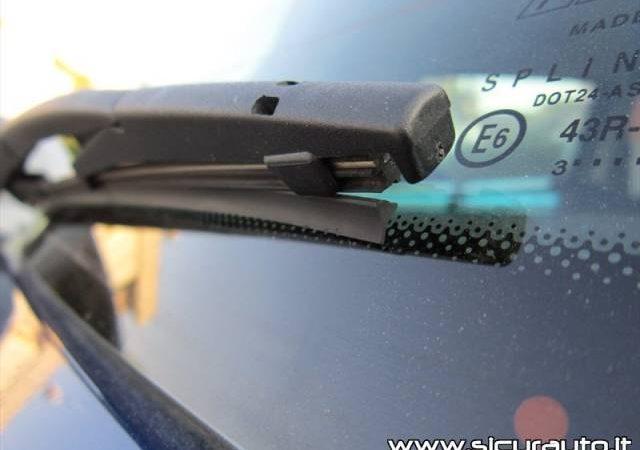

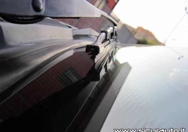

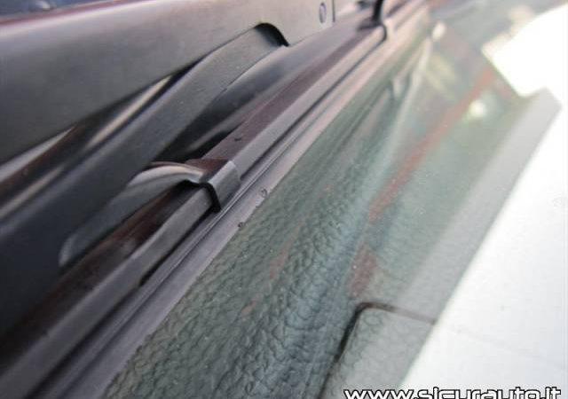

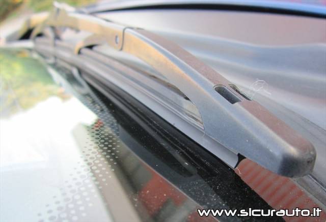

Prima di lanciarsi in decisioni affrettate, una veloce e semplice analisi sull’usura dei tergicristalli da rigenerare chiarirà più di ogni spot quale potrebbe essere la soluzione  alla scarsa pulizia del parabrezza. L’ultima chance che si concede a ogni tergicristallo prima della sostituzione è un’accurata pulizia con detergente. Nel caso non fosse risolutiva la rimozione dello sporco, l’inefficacia dei tergicristalli si può addebitare a molteplici cause:

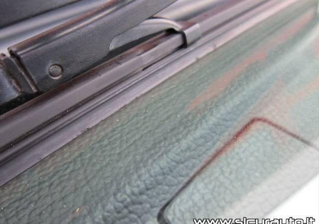

– Profilo scabro, crepato o strappato;
– Gomma indurita per effetto dei raggi UV;
– Profilo non lineare e con un andamento ondulatorio;
– Gommino piegato nella posizione di riposo a fine battuta che l’ha costretto su un lato.
Una spazzola affetta da uno dei malanni appena citati non è da ritenersi sicura e va subito rimpiazzata scegliendo tra i migliori tergicristalli.

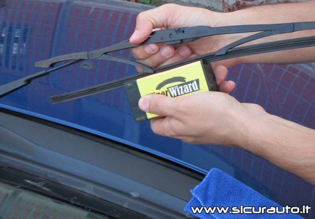

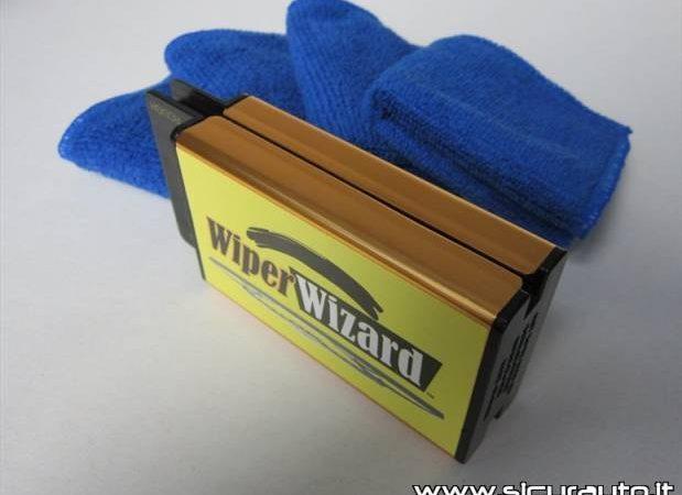

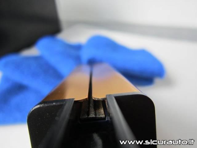

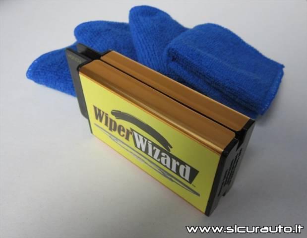

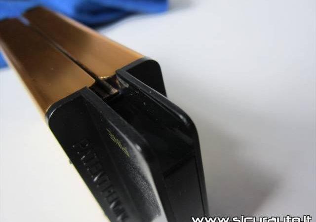

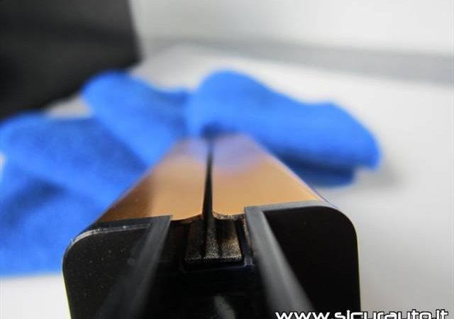

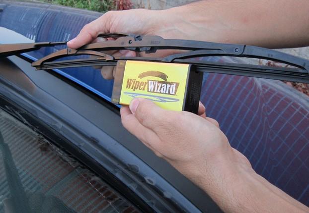

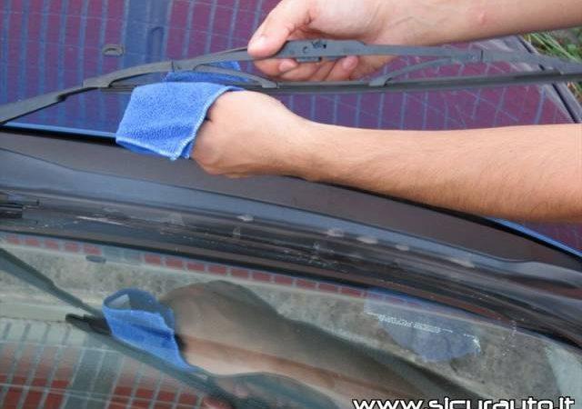

Aprendo la confezione ci si accorge subito della cura dedicata alle semplici e chiare istruzioni (anche in italiano). L’aggeggio per la rigenerazione delle spazzole è corredato da 5 piccoli panni in microfibra per pulire i profili dopo il trattamento. Il Wiper Wizard a una prima occhiata trasmette solidità, complice il corpo in lega leggera. Le dimensioni generose (104x49x30 mm) agevolano molto l’impugnatura, ma oltre a favorirne lo scorrimento su e giù lungo la spazzola non nasconde alcuna scoperta. Due elementi abrasivi del tutto simili alle limette per unghie disposti su molle limano il profilo di gomma della spazzola. D’innovazione, frutto di studi scientifici, non sembra esserci segno evidente. Forse solo la consapevolezza di stringere qualcosa che pesa più della plastica dà l’illusione (per ora) di non aver dato via soldi inutilmente. Ma riuscirà a rigenerare i tergicristalli usurati?
IL TEST RIGENERAZIONE SPAZZOLE TERGICRISTALLI

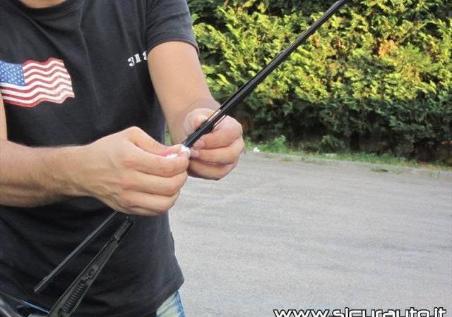

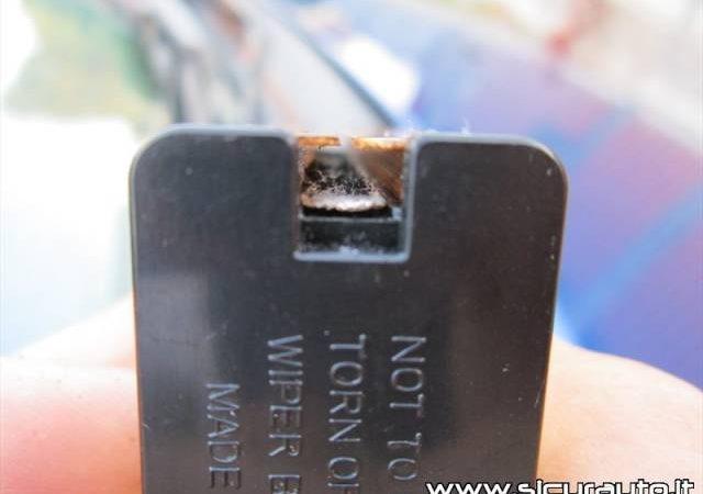

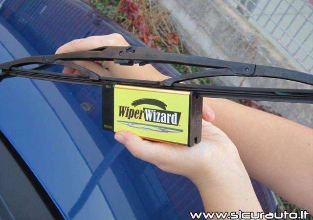

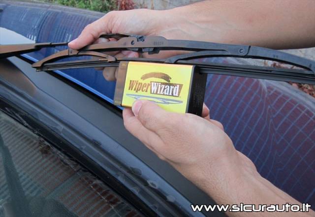

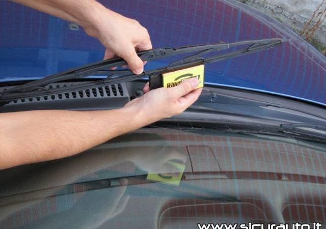

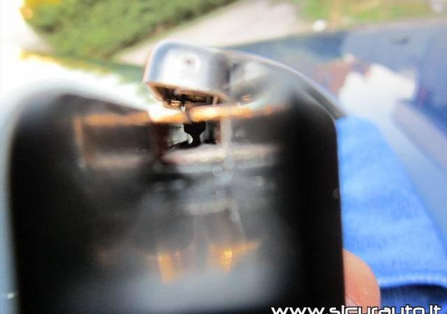

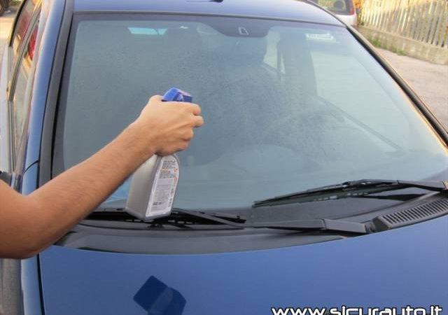

Una coppia di spazzole Bosch del tipo tradizionale con più di due anni di usura e difficoltà di tergitura sono la cavia ideale per il nostro test. Qualche riga d’acqua semicircolare e molte in senso radiale sul vetro non sono alleviate da una profonda pulizia. Non ci resta che affidarci al Wiper Wizard prima di sostituire definitivamente i tergicristalli (o i gommini). Il binario laterale del rigenera tergicristalli, fa si che lo il profilo di gomma sia limato per circa mezzo millimetro ambo i lati lungo tutta la spazzola. Magari si potrebbe fare lo stesso con della carta abrasiva molto fine, ma con un’accuratezza limitata dalla flessibilità della gomma. Dopo aver sgrossato e rifinito le spazzole e ripulito la limatura di gomma, tiriamo le somme.
FUNZIONA, MA…

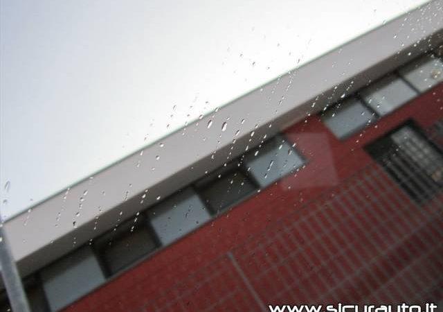

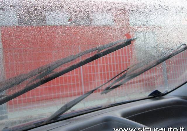

La prova di tergitura del parabrezza, con spazzole appena rigenerate, ha mostrato un lieve miglioramento dell’efficienza con la quasi totale assenza di righe d’acqua semicircolari. Ma il fastidioso saltellamento delle spazzole a vetro semi asciutto continuerà a essere lo scomodo compagno di viaggio nelle giornate uggiose. Le conclusioni (logiche), oltre che dal nostro test, provengono dal fatto che l’azione abrasiva del Wiper Wizard ha effetto solo sul profilo della lama, riportando alla luce uno strato di gomma meno ossidato e indurito e lasciando immutati i fianchi e quindi senza alcun rimedio contro gomma piegata. A convincerci totalmente dell’inutilità del prodotto è lo spessore di gomma asportata dal profilo che ne ridurrebbe l’altezza impedendo alla gomma di aderire all’elemento abrasivo: il tergicristallo non sarebbe più rigenerabile dopo qualche trattamento… altro che soluzione definitiva.
