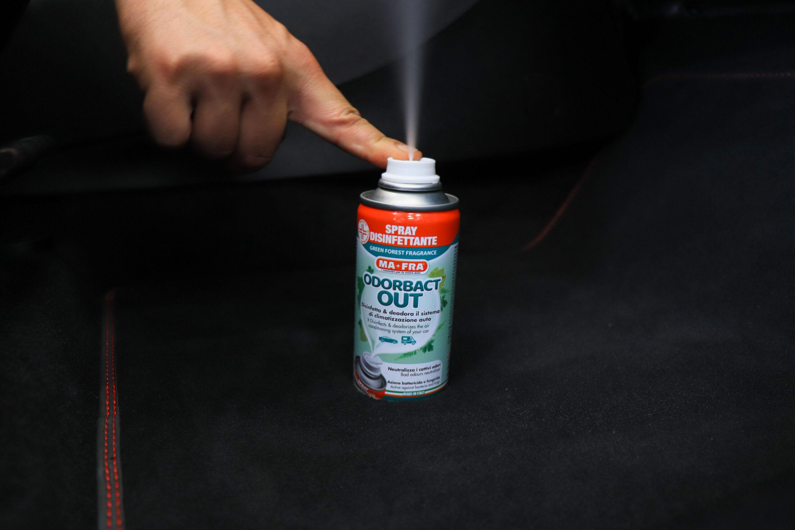

3. L’ultima fase della sanificazione riguarda i condotti di areazione del sistema di climatizzazione dell’auto ed il filtro, soprattutto in questa stagione dove il rischio di allergie è sicuramente più elevato. Per questo trattamento disinfettante meglio utilizzare un prodotto aerosol come MA-FRA Odorbact Out Green Forest (Presidio Medico Chirurgico). Per non sbagliare ricorda di seguire queste indicazioni:
– Agita la bomboletta prima dell’uso;
– Apri tutti i portaoggetti interni dell’abitacolo;
– Avvia il motore e accendi il climatizzatore;
– Chiudi finestrini, tetto e capote, ma apri le bocchette d’areazione;
– Attiva il ricircolo dell’aria e posiziona al massimo la ventilazione;
– Posiziona la bomboletta sul tappetino del lato del passeggero in verticale, arretra il sedile prestando attenzione che il getto sia lontano dalla plancia;
– Premere a fondo la valvola della bomboletta fino al suo bloccaggio, chiudi la portiera, lasciando il motore avviato fino allo svuotamento del prodotto;
– Lascia agire il prodotto per altri 10 minuti e successivamente fai areare l’abitacolo prima di risalire.
