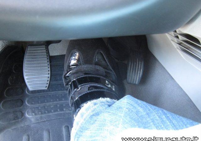

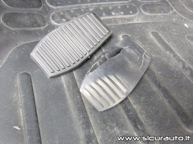

Durante le nostre prove con i copri pedali consumati, abbiamo ipotizzato ciò che accade nel traffico cittadino: la frizione è molto utilizzata e l’auto dei nostri test rispecchia in pieno quanto appena detto. I due copri pedali mostrano un grado di usura molto differente. Il pedale della frizione abbassato dà la sensazione di essere coperto d’olio per quanto scivola dalla suola. Simulando le manovre di guida urbana sono sufficienti due fermate e ripartenze nel traffico a mostrare i limiti e i rischi di una guida con pedali scivolosi. La scarpa del guidatore scivola in avanti fino a toccare con la punta la zona inferiore del cruscotto. Il pedale della frizione portatosi al centro della suola si arresta a circa metà della sua corsa completa. Provate a immaginare l’aderenza che avrebbe la scarpa su un pedale del freno “pelato” durante una manovra di emergenza a velocità sostenuta. L’improvvisa reazione e la notevole forza applicata produrrebbero un risultato molto simile a quello nel video in basso. Ora vediamo come sostituire i copri pedali auto.
COME SOSTITUIRE I COPRI PEDALI AUTO
Anche se apparentemente inglobati ai pedali, i gommini copri pedali auto sono facilmente sostituibili in poco tempo. La procedura mostrata nella sequenza video potrebbe non corrispondere esattamente a tutti i modelli di auto in circolazione. Il consiglio scrutare il retro della pedaliera (aiutandosi con uno specchietto) per capire come muoversi o in alternativa lasciare che l’officina si occupi del lavoro. Dopo aver liberato il piolo di gomma dalla parte alta, il copri pedale si scalza con facilità dalla pedaliera. Operando sul pedale del freno è importante applicare una forza rivolta verso il sedile e non verso l’alto: attenzione all’interruttore luci stop c’è il rischio di stararlo e scorrazzare con gli stop costantemente accesi. Se dovesse succedere, niente paura, basta smontarlo e riportarlo alla posizione originaria,  ma anche in questo caso, senza la necessaria preparazione è meglio delegare al meccanico. Il costo dei ricambi Fiat è circa 24 euro, mentre quelli di concorrenza si pagano circa 10 euro. I nuovi copri pedali si montano invertendo l’ordine della sequenza precedente: calzando l’estremità inferiore e inserendo il piolo di gomma superiore. Terminata l’installazione, raccomandiamo di controllare la solidità del tutto con delle prove da fermo.
