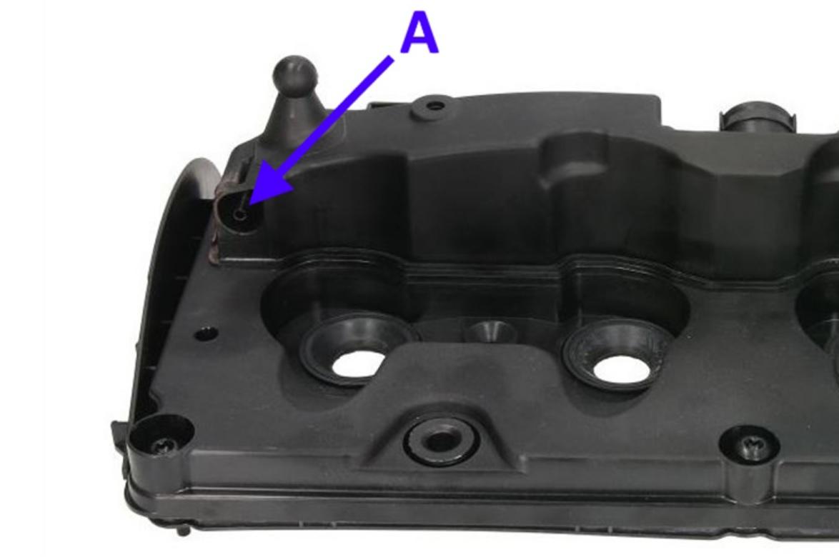

  2. Test della Valvola di Regolazione: collegare un tubo flessibile al raccordo della valvola situato sulla calotta della testata (Fig. A). Creare una depressione utilizzando una pompa per vuoto manuale. Valutare il comportamento della valvola: se la depressione non viene generata o mantenuta, la valvola è difettosa e la calotta della testata deve essere sostituita.

  1. Rimuovere la calotta danneggiata e sostituirla con un componente nuovo, seguendo le istruzioni tecniche del costruttore.
  2. Verificare che la nuova valvola funzioni correttamente utilizzando la pompa per vuoto.
