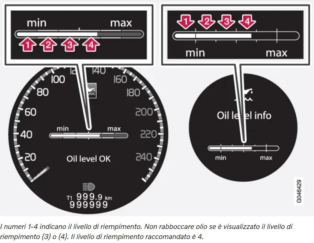

VERIFICA LIVELLO OLIO MOTORE VOLVO XC60
La Volvo XC60 ha un sistema di verifica del livello olio motore basato su sensore elettronico che non richiede neppure l’apertura del cofano motore, come nel controllo livello olio motore standard. Il controllo olio su Volvo XC60 si effettua così:
– accendere il quadro portando la chiave in posizione II;
– girare la rotella sulla leva sinistra del devioluci al volante in posizione “Livello olio”;
– leggere le informazioni sul livello dell’olio motore.
VERIFICA LIVELLO SU VOLVO XC60: QUANDO NON FUNZIONA
Questa sofisticazione potrebbe mettere in allerta il conducente quando si accorge della spia olio motore fissa, soprattutto se ha da poco effettuato il tagliando. Oppure quando il sistema non trasmette alcuna informazione sul livello dell’olio. Volvo chiarisce sul libretto di istruzioni che la lettura del livello olio motore in alcuni casi non avviene:
– tempo dallo spegnimento del motore insufficiente:
– auto troppo inclinata;
– temperatura esterna non favorevole alla misurazione.

Quando si accende la spia olio motore sulla Volco XC60 invece il display riporta anche l’informazione relativa al problema:
– “Basso livello olio Rabboccare XX litri”;
– “Olio richiesta Assistenza”, per verificare se il livello olio fosse troppo alto;
