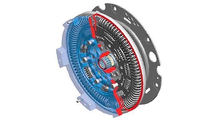

Il volano bimassa è costituito da due masse separate: la massa primaria e la massa secondaria, collegate tra loro da un sistema di molle e ammortizzatori.
- La massa primaria è collegata all’albero motore e riceve la coppia generata dal motore.
- La massa secondaria riceve la coppia dalla massa primaria, che viene quindi trasferita attraverso le molle ad arco alla frizione e al cambio.
Questo design permette al volano bimassa di assorbire efficacemente le vibrazioni torsionali, spostando la gamma di coppia vibrante verso una velocità di risonanza inferiore, garantendo un migliore smorzamento anche quando il motore funziona al “minimo”.

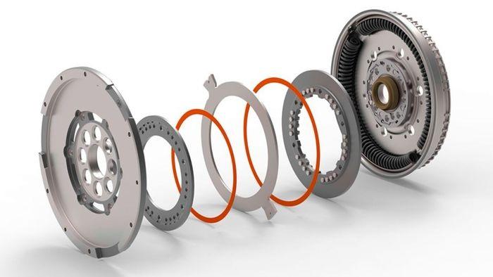

DIFFERENZE TRA I PRINCIPALI SISTEMI DI VOLANO BIMASSA
Esistono diverse varianti del volano bimassa, che possiamo mostrarvi nei dettagli grafici sotto riprendendo le immagini di una nota azienda che produce, tra vari componenti, anche kit frizioni, volani e attrezzature per autoriparatori. Ciascun tipo di volano bimassa è progettato per soddisfare esigenze specifiche:
- Volano bimassa Standard: la versione più comune, utilizzata nei cambi manuali, è costituita dalla massa primaria e secondaria con un sistema di molle ad arco che assorbe le vibrazioni. È spesso abbinato a un disco frizione rigido, privo di smorzatore di torsione.
- Volano bimassa per Trasmissioni a Doppia Frizione (DCT): questa variante è progettata per l’uso con cambi a doppia frizione. La massa secondaria è sostituita dalla doppia frizione stessa, che funge da elemento smorzante, riducendo ulteriormente le vibrazioni.
- Volano bimassa con Flangia di Accoppiamento: utilizzato in alcuni modelli Audi, questo sistema include una flangia di accoppiamento per gestire la trasmissione della potenza attraverso un albero flangiato, migliorando l’efficacia dello smorzamento.
- Volano bimassa con Ammortizzatore a Pendolo Centrifugo: questa versione è stata sviluppata per migliorare la capacità di smorzamento ai bassi regimi di rotazione. L’aggiunta di un pendolo centrifugo, che agisce come smorzatore, riduce significativamente le vibrazioni, contribuendo a un minore consumo di carburante e a una riduzione delle emissioni di CO2.
- Volano bimassa per Trasmissione a Variazione Continua (CVT): nei cambi CVT, privi di convertitore di coppia, il DMF assume il ruolo di smorzatore delle vibrazioni, trasferendo la coppia direttamente attraverso un mozzo centrale.
- Volano bimassa con Limitatore d’urto: questa versione include un limitatore d’urto integrato, progettato per proteggere il DMF e l’intera catena cinematica da danni causati da picchi di coppia eccessivi. È particolarmente utile nei veicoli commerciali leggeri, dove la durata e l’affidabilità della trasmissione sono fondamentali.
