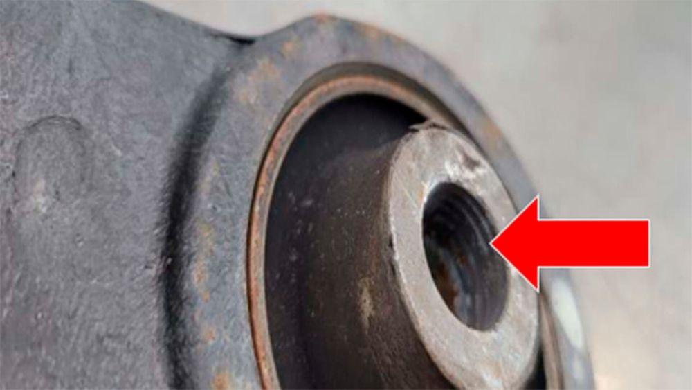

La sospensione anteriore dell’auto in questione ha presentato problemi di vibrazione e rumorosità allo sterzo solo dopo pochi chilometri dalla sostituzione dei braccetti. Dopo aver installato un braccio sospensione sul veicolo del cliente, il problema delle vibrazioni si è manifestato appena 500 km dopo l’intervento.

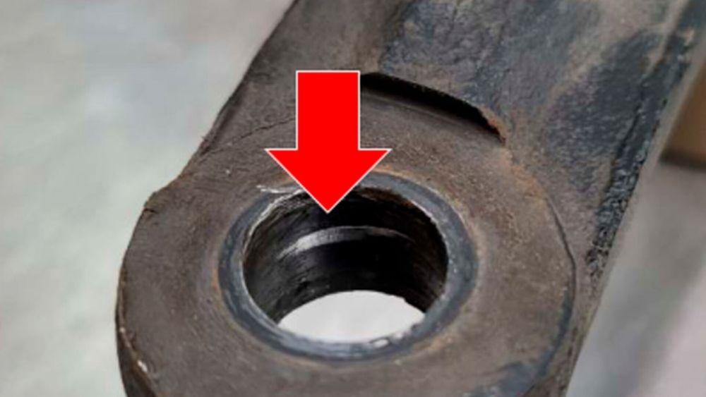

Il cliente è tornato in officina lamentando i problemi che sono stati confermati da una prova su strada: vibrazioni anomale allo sterzo, nonostante l’installazione del componente corretto e il serraggio delle viti alla coppia corretta secondo le specifiche tecniche. La verifica del braccetto inviato al produttore per una perizia ha però rivelato un’anomalia: un’impronta di vite concentrata solo in una zona della boccola metallica del braccio (foto sotto).
