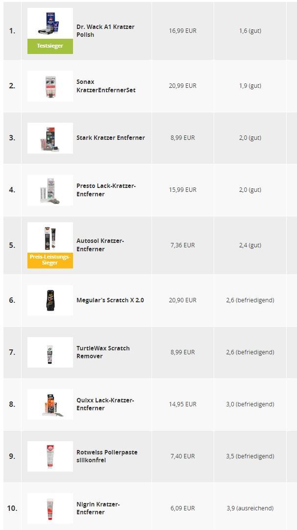

La prima cosa da sapere è che non tutte le paste abrasive sono uguali, quando si acquista un prodotto per rimuovere i graffi bisogna fare molta attenzione se è bicomponente (sue fasi, abrasione e lucidatura) o monocomponente (singola fase, abrasione + lucidatura). Nel test di Autobild, eliminare i graffi più profondi fino alla base di colore o al primer è praticamente impossibile. Tutte le paste abrasive funzionano solo sui graffi del trasparente, considerando comunque che il risultato finale non può essere paragonato a uno spot repair professionale in carrozzeria. Ma è anche vero che acquistare i prodotti più cari non assicura un risultato garantito: il prezzo ha un’influenza molto relativa sulla facilità di rimuovere i graffi. Ecco di seguito la classifica del test paste abrasive di Autobild e i commenti sui migliori e i peggiori prodotti. Clicca l’immagine sotto per vederla a tutta larghezza.

Il vincitore del test di rimozione graffi Autobild è Dr. Wack A1 Polish Lucidante, per la facilità di applicazione, efficacia e completezza del kit. Se invece si punta al miglior rapporto qualità prezzo, Autosol Rimuovigraffi (monocomponente, quinto in classifica) è il prodotto più consigliato, tuttavia nel test non riesce a rimuovere completamente i graffi. Dal secondo al quarto posto, i prodotti più efficaci risultano, in ordine, Sonax Kit rimuovi graffi (bicomponente), Stark Kit rimuovi graffi (bicomponente) e Presto Kit rimuovi graffi (bicomponente). Il peggiore e ultimo in classifica secondo Autobild è Nigrin, inefficace nella rimozione dei graffi, come si vede nella foto qui sotto.
