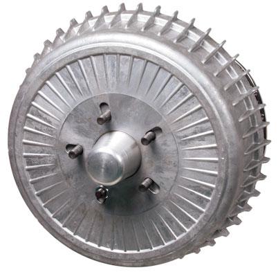

In questo caso il tamburo potrebbe essere ovalizzato. Meglio recarsi in officina dove un autoriparatore esperto può fare una verifica tramite comparatore. Una volta smontato il tamburo, ruotandolo e controllando attentamente, si valuterà se l’ovalizzazione interna supera il valore critico prescritto (in genere circa 0,25 mm). Se il valore è maggiore bisogna provvedere alla rettifica o alla sostituzione del tamburo freno. Per ridurre questo fenomeno, su alcuni tamburi, la parte esterna del tamburo viene dotata già in fase di costruzione di piccole alette di raffreddamento.

Una volta smontato il tamburo è opportuno osservare la superficie che fa contatto con le ganasce. Se presenta rigature minime potrebbe essere sufficiente, a patto che le ganasce non siano rovinate, pulire in maniera adeguata. Le ganasce vanno controllate in cerca di  rotture, lesioni, segni di surriscaldamento e altri danni.
Se le rigature sul tamburo freni sono profonde allora bisogna provvedere a rettifica o sostituzione dello stesso e alla sostituzione delle ganasce. In caso di rettifica (esempio per tamburi poco diffusi) poi bisogna sempre considerare che il diametro interno del tamburo è aumentato e di conseguenza si devono montare guarnizioni di attrito delle ganasce maggiorate in base alo spessore asportato dal tamburo.
