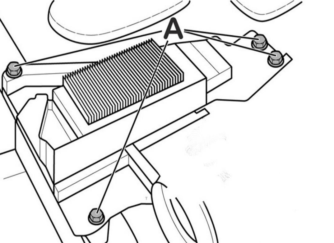

L’errore P1CCC sembra essere legato a un difetto nelle viti di fissaggio del convertitore DC/DC. Queste viti, se inadeguate, possono generare resistenze di contatto elevate, causando l’interruzione del corretto funzionamento del sistema e il conseguente messaggio di errore.
Per risolvere questo problema, è necessario sostituire le quattro viti di fissaggio del convertitore DC/DC con una versione aggiornata, identificata dal codice T9011-908C9-200. Durante questa operazione, è fondamentale:
- Assicurarsi che le nuove viti siano saldamente fissate.
- Verificare che le superfici di contatto siano prive di corrosione, in quanto quest’ultima potrebbe compromettere nuovamente la conduzione elettrica.
