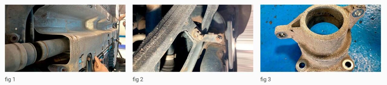

  2. Rimozione del Sistema di Scarico: Sollevare il veicolo per accedere alla parte inferiore, rimuovere l’intero sistema di scarico e lo scudo termico per accedere all’albero motore.

  • Sganciare i giunti sferici inferiori e scollegare i bracci dalla barra stabilizzatrice.
  • Svitare il sensore di livello dei fari e rimuovere gli alberi di trasmissione dai mozzi.

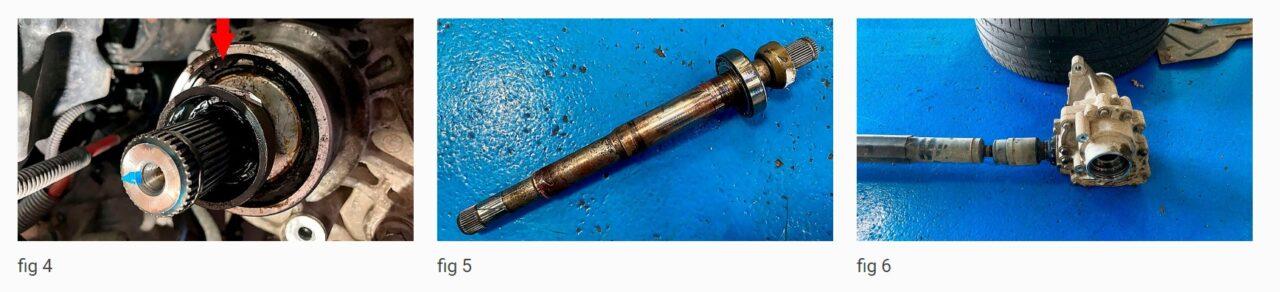

Rimozione della Scatola di Trasferimento:
  • Svitare il coperchio dell’albero di trasmissione, rimuovere l’anello elastico e l’albero di trasmissione.
  • Rimuovere i bulloni di fissaggio della scatola di trasferimento e scollegare l’albero dal differenziale posteriore.

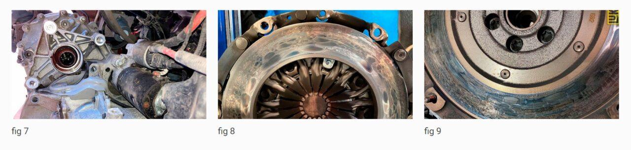

Rimozione del Disco di Pressione e della Frizione:
  • Rimuovere le sei viti di fissaggio del disco di pressione.
  • Allentare il disco di pressione dai perni e rimuoverlo con il disco della frizione.
Ispezione del Volano: Controllare il volano per eventuali segni di danno termico. In caso di danni, sostituire il volano bimassa.
Preparazione del Cambio: Pulire il carter del cambio e controllare l’usura del primario del cambio e delle boccole guida.
INSTALLAZIONE DELLA NUOVA FRIZIONE MINI COUNTRYMAN ALL4
Montaggio della Nuova Frizione:
  • Sgrassare la superficie del volano e del disco di pressione.
  • Utilizzare uno strumento di allineamento per montare il disco della frizione e il coperchio, serrando i bulloni della frizione in modo uniforme e incrociato.
