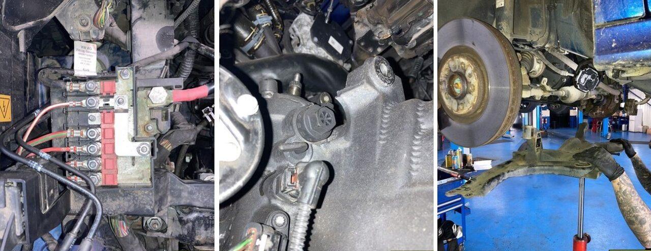

Con le ruote aderenti al pavimento ma il veicolo sul sollevatore, scollegare il cavo di massa situato nel bagagliaio. Nota: non chiudere il bagagliaio poiché dotato di serratura elettrica. Successivamente:
- Allentare i bulloni delle due ruote anteriori.
- Aprire il cofano, rimuovere il coperchio del motore, il gruppo filtro dell’aria/alloggiamento e staccare la scatola di giunzione della batteria. Questo permette di accedere alla parte superiore del cambio.
SCOLLEGAMENTO COMPONENTI ELETTRICI E MECCANICI CAMBIO
Dopo aver smontato la batteria e aver creato accesso alla zona cambio, eseguire le seguenti operazioni:
- Scollegare i cavi del cambio e riporli nella zona della paratia.
- Rimuovere la staffa di fissaggio del cavo del cambio, scollegare il connettore del motorino di avviamento e i cablaggi.
- Rimuovere le viti della campana superiore e la vite superiore del motorino di avviamento. Tenere il tubo idraulico della frizione e scollegarlo dal cuscinetto idraulico (CSC).
Rimozione del sottotelaio:
- Sollevare l’auto e rimuovere le due ruote anteriori e il riparo sottoscocca del motore.
- Smontare il telaio ausiliario anteriore svitando i giunti sferici inferiori, i morsetti della barra stabilizzatrice, i bulloni della cremagliera dello sterzo, il supporto del pendolo del cambio e i supporti in gomma dello scarico.
- Sostenere il sottotelaio con un martinetto idraulico, rimuovere i bulloni di fissaggio e abbassarlo con attenzione.
Rimozione del cambio Audi A1:
- Svitare i giunti interni dei semiassi.
- Rimuovere il bullone inferiore e il motorino di avviamento, scollegare e rimuovere il gruppo del tubo di carica dell’aria.
- Sostenere il motore con un martinetto idraulico, accedere al vano motore e rimuovere il supporto superiore del cambio.
- Rimuovere il cambio dal motore e abbassare il martinetto idraulico per rimuovere il cambio.

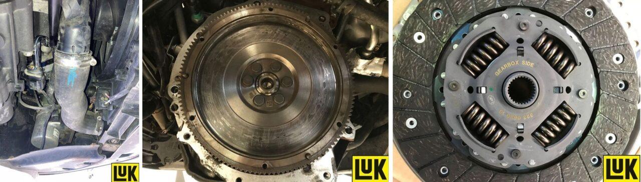

Procedura di sostituzione della Frizione Audi A1:
- Rimuovere il gruppo frizione dal volano e ispezionare per eventuali perdite.
- Pulire la superficie del volano con carta vetrata fine e un detergente per freni e frizione.
Sostituzione del cuscinetto idraulico CSC:
- Rimuovere il CSC dalla campana del cambio.
- Pulire la campana della frizione e installare il nuovo CSC, fissandolo con i bulloni di serraggio specificati.
Preparazione e sostituzione nuovo disco della frizione Audi A1:
- Applicare un leggero strato di grasso sulle scanalature dell’albero di ingresso.
- Verificare la corretta posizione del disco della frizione e utilizzare uno strumento universale per il centraggio.
- Montare lo spingidisco sul volano, inserire i bulloni e serrarli in modo uniforme.
- Rimuovere lo strumento di centraggio della frizione.
- Effettuare il montaggio di tutte le parti rimosse nella sequenza inversa allo smontaggio.
