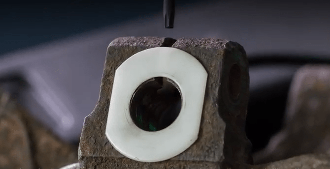

MONTARE I GIUNTI A SFERA SENZA GUARDARE IL CONTENUTO DEL KIT
La piastra di protezione (foto sotto) è un accessorio non sempre incluso nei kit dei ricambi di giunti a sfera. E’ il motivo per cui anche quando è incluso nel kit non se ne riconosce l’utilità e viene scartato o montato arbitrariamente dall’operatore. Se non ostacola il montaggio e il funzionamento dello snodo sferico va sempre installato. La funzione della piastra di protezione in materiale sintetico allunga la vita della cuffia di gomma parapolvere e ne previene i danni da contatto contro il fusello.

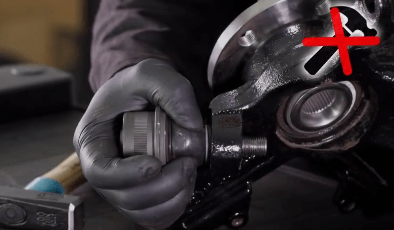

USARE LA FORZA PER MONTARE I GIUNTI A SFERA
Uno degli errori più frequenti, secondo gli esperti, avviene durante il montaggio dei giunti sferici aiutandoli con la forza ad entrare nella sede del mozzo ruota. Per prevenire i danni prematuri da montaggio poco attento dei giunti sferici bisogna inserire il perno del giunto a sfera come mostra l’immagine qui sotto.

Tra gli errori più frequenti che si fanno nello smontare i giunti a sfera, gli esperti, annoverano l’uso del martello. Colpire il mozzo ruota o il braccio oscillante per agevolare la fuoriuscita del perno è molto diffuso in sostituzione al consigliato estrattore per testine. Non tutti sanno che all’interno del giunto, il perno è sostenuto da un cuscinetto di teflon che assorbe tutti i colpi inferti al metallo, danneggiandosi. La conseguenza più probabile è che il perno acquista sempre più gioco e il cuscinetto si spacca prima del previsto.
