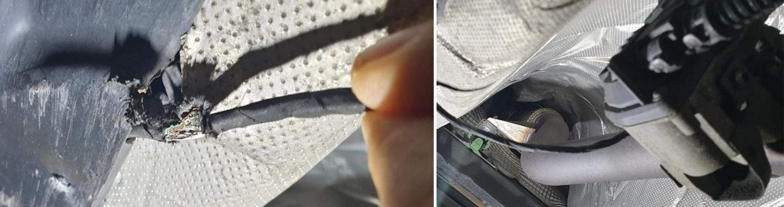

Il problema principale è riconducibile alla valvola dello sportellino di scarico. Le cause specifiche includono:
- Cortocircuito a massa della valvola.
- Cablaggio danneggiato, che interrompe il corretto flusso di corrente verso i sensori.
Questa situazione compromette il funzionamento del sistema di gestione dei gas di scarico, causando i sintomi sopra descritti.

- Controllare il cablaggio
Ispezionare visivamente e con un multimetro i cablaggi associati alla valvola. Cercare segni di:
- Cablaggi tagliati o piegati.
- Segni di cortocircuito o corrosione.
Se vengono individuati problemi, procedere alla riparazione o sostituzione dei cavi danneggiati.
