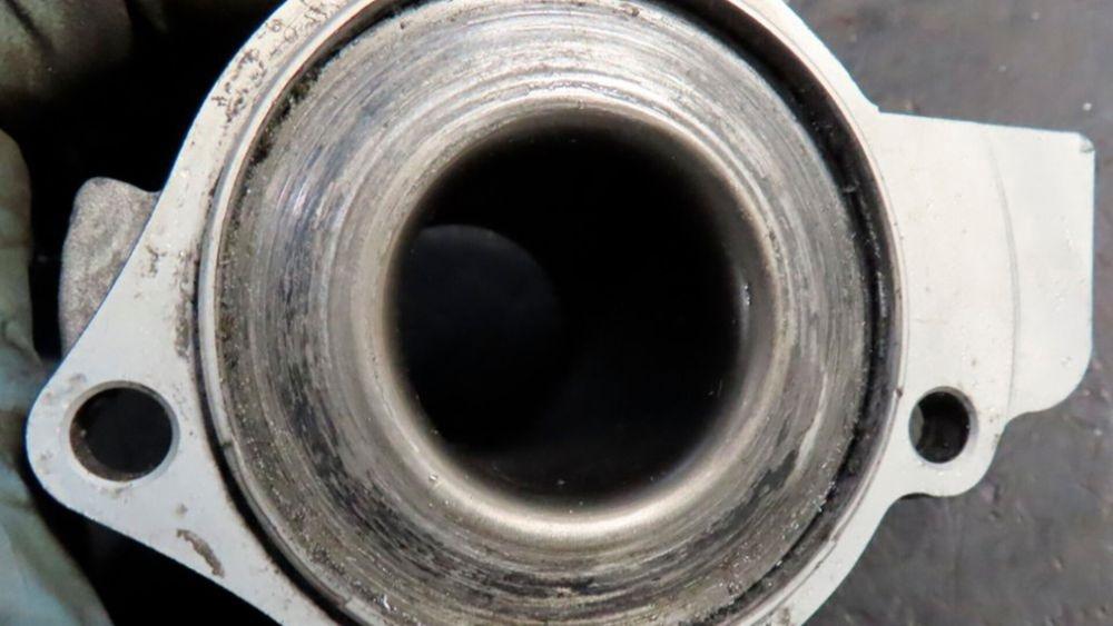

Secondo gli specialisti di Repxpert, la prima mossa in questi casi è ispezionare attentamente il CSC per verificare eventuali difetti o anomalie. Durante il controllo del cuscinetto, si è notato che la parte posteriore presentava segni insoliti e tracce di olio, un primo indizio che qualcosa non andava come previsto.

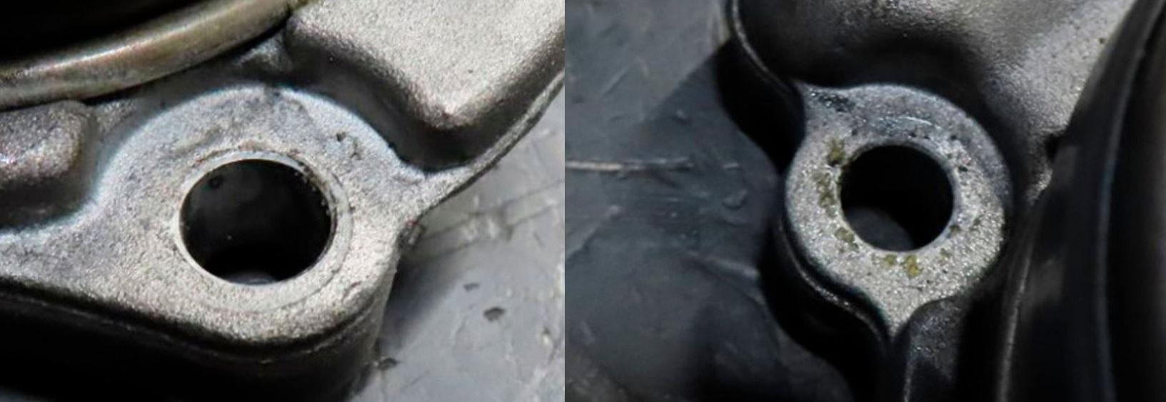

Un’analisi più approfondita ha rivelato che i fori di montaggio del cuscinetto presentavano segni fortemente asimmetrici, e uno di questi risultava addirittura danneggiato sul bordo. Questi segni suggerivano un chiaro problema di disallineamento del cuscinetto durante l’installazione, che ha causato un errato serraggio del componente. In questa condizione, il cuscinetto non era in grado di svolgere correttamente il suo lavoro.

Il disallineamento del cuscinetto ha avuto effetti gravi sul funzionamento della frizione. A causa di questo difetto, il cuscinetto entrava in contatto con il disco frizione, creando attrito e facendo sì che la boccola centrale del CSC ruotasse insieme al disco. Un movimento anomalo che ha compromesso il corretto funzionamento della tenuta posteriore del cuscinetto. La tenuta posteriore, progettata per funzionare grazie alla pressione statica di montaggio, non era in grado di contenere adeguatamente il fluido idraulico, provocando così la perdita d’olio riscontrata dal meccanico.
Una volta individuato il problema, la soluzione era chiara: il CSC doveva essere sostituito con particolare attenzione all’allineamento corretto e al serraggio adeguato del cuscinetto. Seguendo una procedura di montaggio meticolosa e verificando che il cuscinetto fosse perfettamente in asse con gli altri componenti del sistema, è stato possibile evitare ulteriori perdite.
