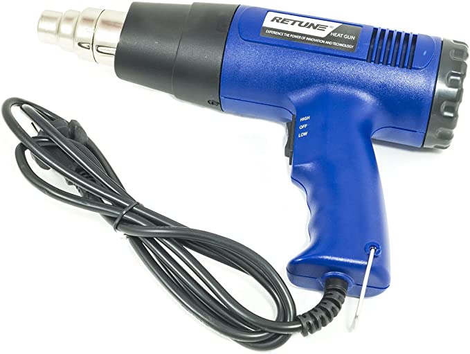

Per rinnovare le parti in plastica scolorite dell’auto a costo zero, non serve altro che un getto d’aria calda, abbastanza da riportare la struttura superficiale della plastica a rinnovato vigore. Poiché le temperature saranno superiori ai 100 °C vi spieghiamo anche come fare senza causare danni. Vediamo cosa serve:
  • una pistola termica come nella foto (si può trovare a pochi euro e serve per svariati usi nel fai da te). Può funzionare anche con un asciugacapelli professionale ma solo se l’opacità è lieve;
  • guanti resistenti al calore per proteggere le mani;
  • nastro termico tipo Kapton (in alternativa un cartone spesso o ripiegato da mezzo centimetro aiuterà a proteggere le parti delicate dell’auto).

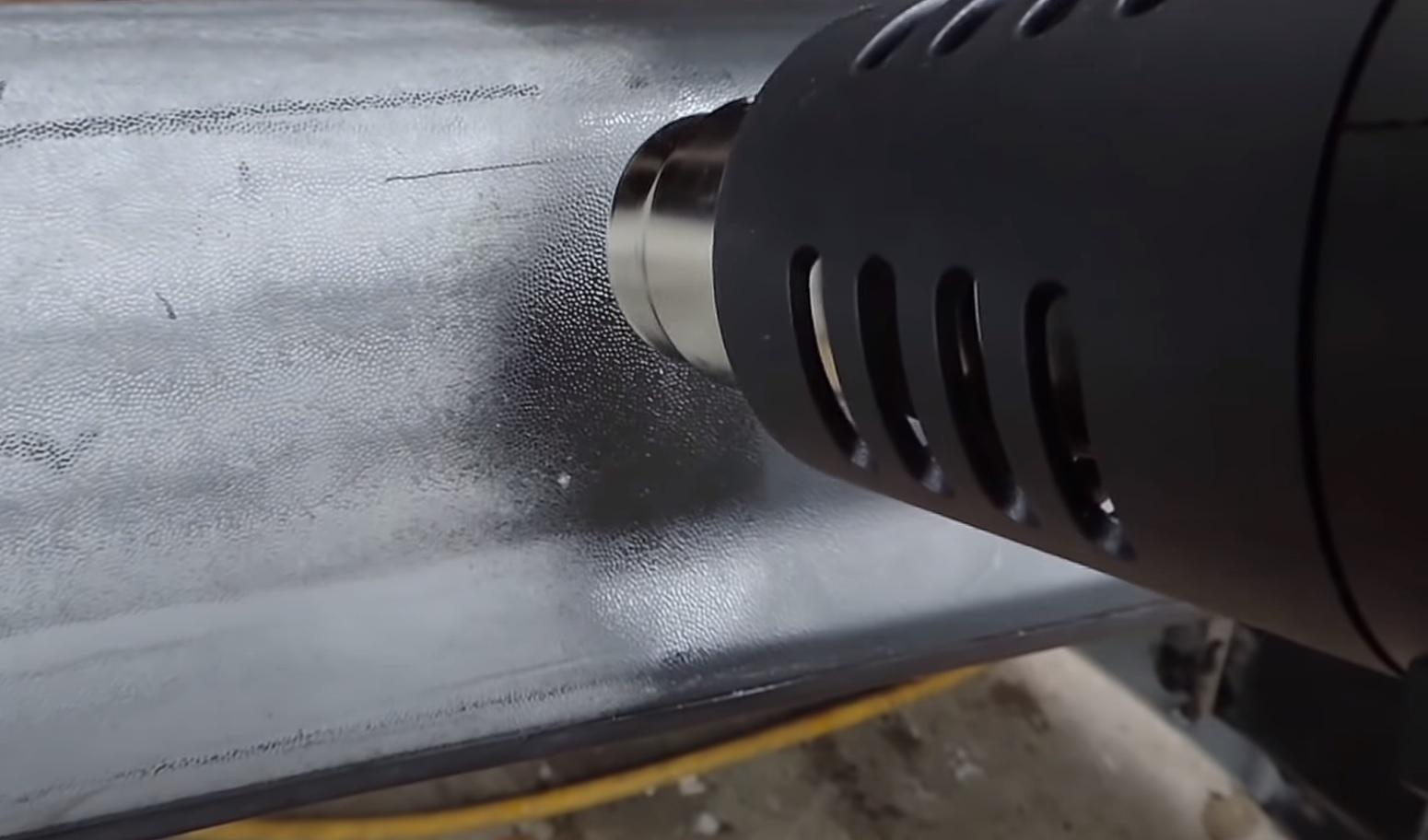

Per rinnovare le parti in plastica a costo zero richiede sempre un’accurata pulizia preventiva. Nel nostro caso, scaldando la superficie esterna della plastica opacizzata, tutto ciò che è attaccato alla plastica (polvere, insetti, calcare) sarà inglobato e influenzerà l’aspetto finale della plastica. Quindi dopo aver lavato e asciugato il paraurti di plastica, si può preparare al trattamento proteggendo la carrozzeria e le parti vicine con del cartone spesso. Lo ricordiamo ancora: si possono anche rinnovare i retrovisori, le maniglie e tutto ciò che si è opacizzato, purché in plastica non verniciata, altrimenti bisogna far riverniciare l’auto in carrozzeria. Quindi:
  • lavate e asciugate la plastica da rinnovare;
  • proteggete le parti contigue e proteggetevi adeguatamente con guanti;

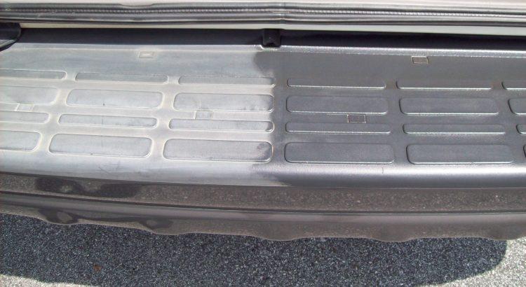

  • regolate la temperatura a circa 100-150 °C avvicinando gradualmente il riscaldatore alla plastica da rinnovare, con un movimento continuo;
  • se dopo svariati passaggi il colore della plastica non cambia, riducete la distanza dalla parte da rinnovare ma sempre muovendo il riscaldatore.
Se state facendo tutto nel modo corretto, vi accorgerete chiaramente che il paraurti scolorito torna al suo originario colore: la plastica da rinnovare passa istantaneamente dal grigio opacizzato-biancastro al nero lucido e uniforme.
