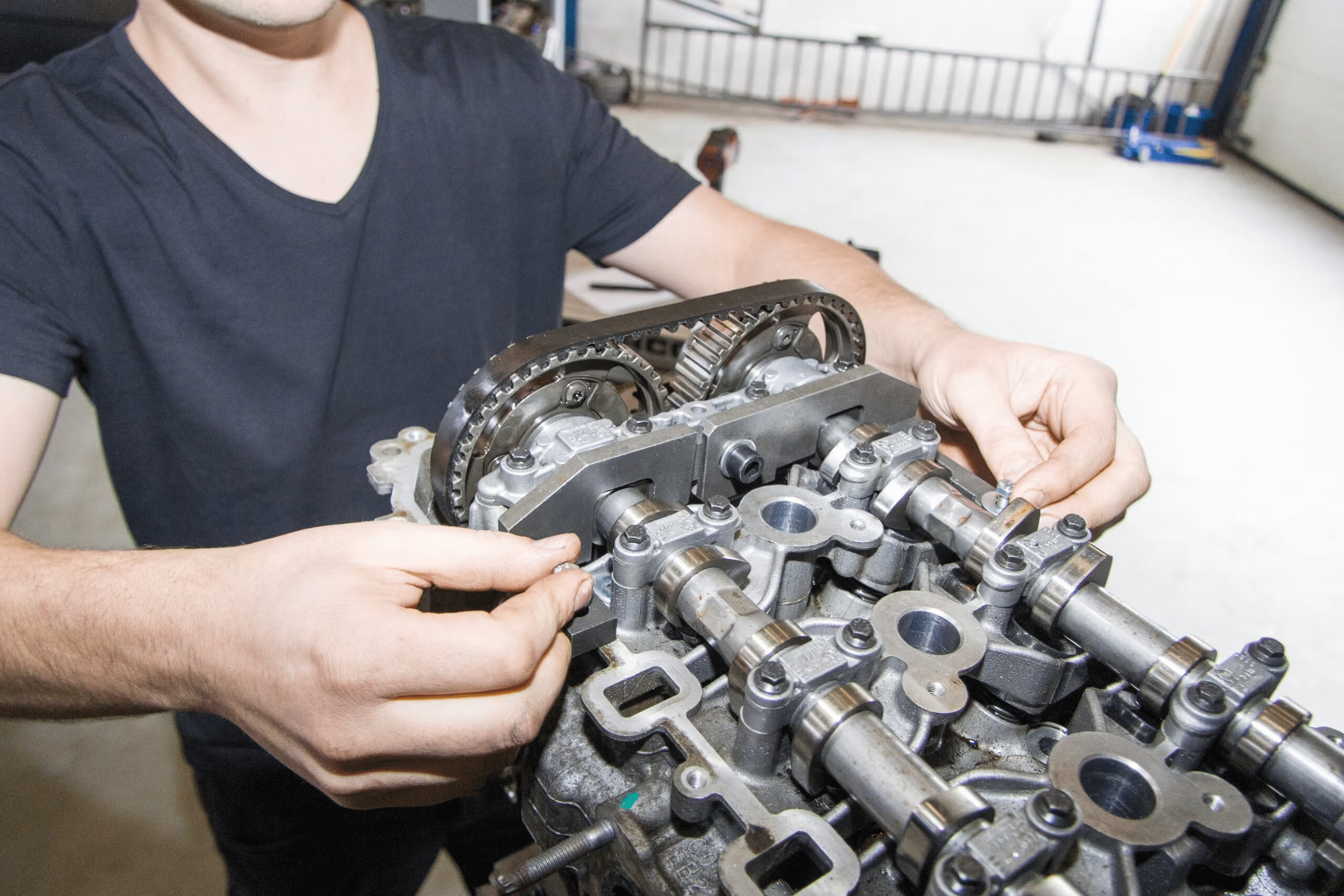

Il kit di conversione modifica altri componenti del motore, come gli alberi a camme o i tenditori?
“Il kit non altera alcuna parte del motore, sempre per facilitare l’installazione. Tutti i componenti della distribuzione a cinghia (cinghia, ingranaggi, tenditore e rullo) vengono semplicemente eliminati e sostituiti con le loro controparti a catena di distribuzione.”

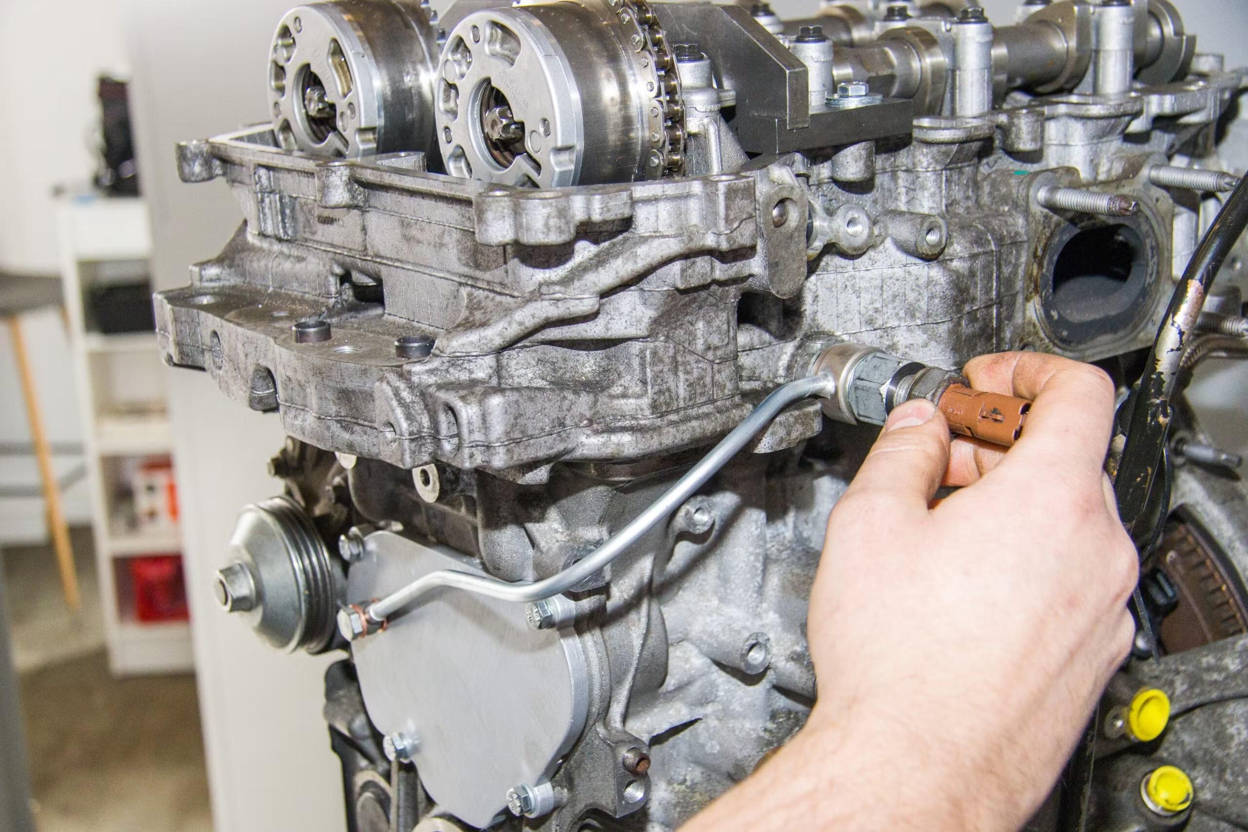

Il sistema di lubrificazione del motore subisce cambiamenti dopo l’installazione del kit?
“Il tenditore della catena di distribuzione è idraulico e alimentato dall’olio motore, in linea con la maggior parte dei motori moderni. Il kit include un tubo dell’olio per alimentare il tenditore con l’olio motore. Il tenditore stesso è progettato per beneficiare della pressione dell’olio per tendere la catena, con una perdita di pressione minima, quindi qualsiasi motore in buone condizioni rimarrà facilmente all’interno delle specifiche di pressione dell’olio del produttore.”
L’installazione del kit richiede strumenti o competenze speciali, oppure può essere eseguita da qualsiasi meccanico qualificato nella propria officina?
“L’installazione richiede gli stessi attrezzi di fasatura necessari per la sostituzione della cinghia di distribuzione e qualsiasi meccanico certificato dovrebbe essere in grado di eseguire il lavoro, che tuttavia va affidato solo a professionisti qualificati.”
