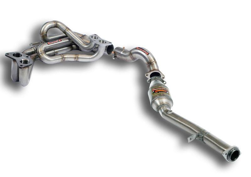

Quella che è nel gergo chiamata “marmitta” è in realtà solo una piccola parte di un sistema complesso, che parte dal motore stesso e arriva fino all’estremità dell’auto. Tipicamente un impianto di scarico completo si divide in diverse parti, di cui le principali sono i collettori, il centrale e il terminale. Se fino a due decenni fa il suo ruolo era solo (si fa per dire) quello di massimizzare le prestazioni di un motore e di silenziarne il rumore dello scoppio – per questo si chiama anche silenziatore – nei giorni nostri è diventato centrale anche nella riduzione delle emissioni auto.

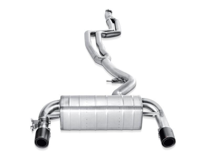

COLLETTORE, FLESSIBILE E SILENZIATORE
Il collettore di scarico è un insieme di tanti tubi quanti sono i cilindri del motore, che confluiscono tutti in un unico bocchettone. Le parti di collegamento si chiamano flange. Alla fine del collettore, prima dell’inizio del tratto intermedio (centrale) che porta al silenziatore, si trova il flessibile, ovvero un componente di raccordo che serve ad assorbire i movimenti del motore all’interno del cofano. Il flessibile è formato da un’anima di filo di acciaio che si avvolge a una molla elicoidale che ha le spire accostate tra loro. Le estremità della molla sono poi bloccate da due flange circolari tra cui viene fissato un tubolare di acciaio molto fitto che riveste la molla. Così vengono assorbiti i movimenti e le sollecitazioni impresse dal motore al tubo di scarico, evitando il distacco tra collettore e centrale. Il silenziatore, infine, svolge due importanti compiti: consente l’espansione e quindi il raffreddamento dei gas di scarico e assorbe parte del rumore prodotto dalla combustione.
