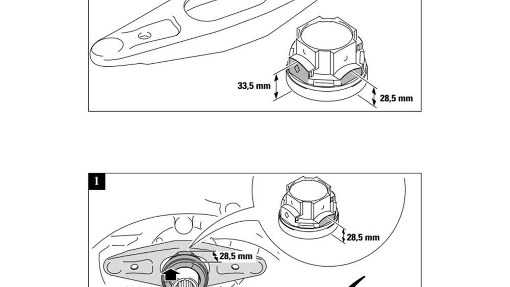

Analizzando il kit installato e successivamente rimosso, gli esperti Repxpert hanno riscontrato un’eccessiva corsa delle dita della molla a diaframma dello spingidisco. Questo comportava che le dita della molla entrassero in contatto con il disco frizione, creando un’interferenza meccanica che impediva il corretto disinnesto della frizione.
Alla base di questo problema vi è un errore comune ma evitabile durante l’installazione del cuscinetto di disinnesto. Il cuscinetto di disinnesto, infatti, può essere montato in due posizioni diverse sulla forcella, ciascuna delle quali comporta un’altezza differente. Questa caratteristica è necessaria per consentire l’adattamento ottimale della forcella e del cuscinetto ai diversi motori montati sulla BMW E90. Tuttavia, l’officina in questione non avrebbe seguito correttamente le istruzioni specifiche per il kit installando il cuscinetto sullo spallamento più alto.
CONSEGUENZE DELL’ERRATA INSTALLAZIONE DEL CUSCINETTO FRIZIONE
La posizione errata del cuscinetto ha provocato un malfunzionamento del sistema di disinnesto della frizione. Nella posizione di riposo, con il pedale della frizione rilasciato, il cuscinetto risultava già parzialmente premuto contro la molla a diaframma. Questo causava lo slittamento del disco frizione durante l’accelerazione, in quanto non si aveva una piena separazione tra il disco frizione e il volano.
Quando il pedale della frizione veniva premuto completamente, la corsa del cuscinetto risultava eccessiva, portando le dita della molla a diaframma a toccare il disco frizione. Questo impediva il completo disinnesto del disco, causando la difficoltà di innesto delle marce. In pratica, la frizione non riusciva a liberarsi completamente, e ciò comprometteva l’innesto fluido delle marce, rendendolo rigido e inaffidabile.
MARCE BMW NON ENTRANO CON FRIZIONE NUOVA: SOLUZIONE
Per risolvere questo problema, è stato necessario reinstallare il cuscinetto di disinnesto nella corretta posizione indicata dalle istruzioni tecniche. Una corretta installazione garantisce che, a pedale rilasciato, il cuscinetto non eserciti alcuna pressione sulla molla a diaframma e che, a pedale premuto, la corsa del cuscinetto sia sufficiente per disinnestare completamente la frizione senza eccessi di movimento che porterebbero al contatto indesiderato con il disco frizione.
