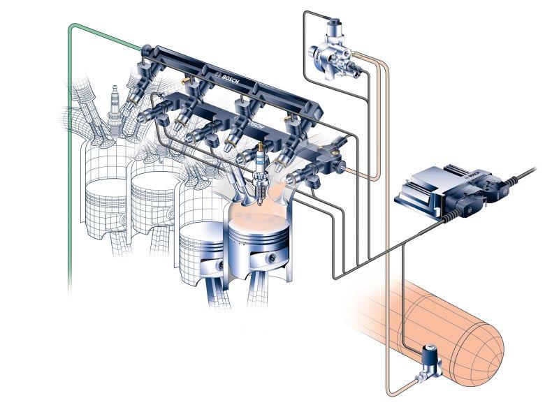

Prima dell’evoluzione dei motori, l’unico componente in grado di regolare l’afflusso di benzina all’interno del cilindro era il carburatore. E’ tuttora utilizzato su molti mezzi a due ruote, prevalentemente di fascia economica. Questo funzionava solo grazie alla meccanica, con una serie di valvole e molle tarate per gestire l’ingresso del carburante nella camera di scoppio. Il carburatore, nella produzione automobilistica, è stato del tutto soppiantato dall’iniezione elettronica, che consente di gestire con estrema precisione la miscela aria-benzina. Ecco come funziona l’erogazione di potenza.

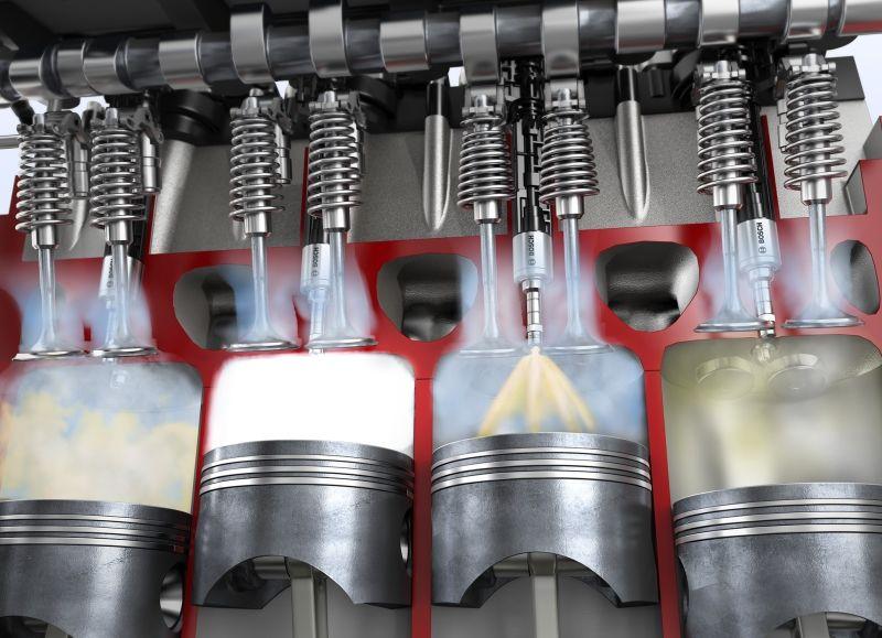

Un motore a Ciclo Otto viene alimentato dalla benzina, che si deve miscelare con l’aria all’interno della camera di scoppio, con un dosaggio adeguato. Questo è determinato dal rapporto, in peso, tra l’aria e il carburante (si definisce anche come “titolo”). Dal punto di vista chimico la dosatura più corretta è quella stechiometrica, cioè quella che permette, alla fine della combustione, di non avere residui di ossigeno o carburante. Se questo accade vuol dire che tutte le molecole si sono combinate formando acqua e anidride carbonica. La benzina è costituita da una miscela di diversi idrocarburi, con molecole che possono contenere da cinque a dodici atomi di carbonio. Quindi la sua formula chimica non è precisa. Per questo il dosaggio stechiometrico può variare a seconda della composizione, con valori che oscillano tra 14,6 e 14,8. Ciò significa che 1 grammo di benzina deve miscelarsi con 14,6-14,8 grammi di aria.
