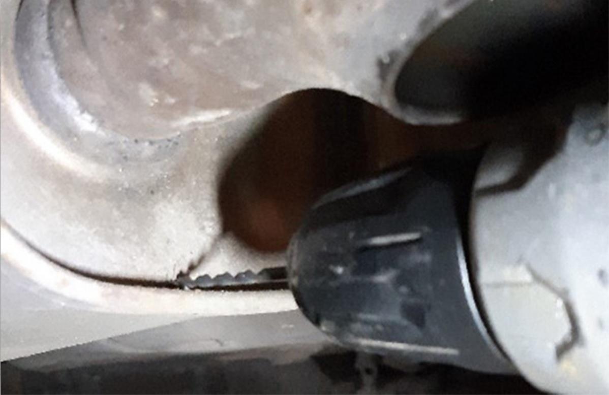

L’origine del problema accertata dai tecnici Hella risiede nell’accumulo di condensa all’interno dell’impianto di scarico. In condizioni di temperature estremamente basse, l’acqua di condensa tende a congelare, ostruendo il flusso dei gas di scarico e provocando l’arresto del motore subito dopo l’accensione.
Per risolvere questo inconveniente, il bollettino tecnico di Hella suggerisce un intervento specifico sull’impianto di scarico. La soluzione prevede la realizzazione di un foro con diametro di 3 mm e una profondità massima di 25 mm all’estremità inferiore del silenziatore posteriore. Per quanto questa modifica possa sembrare artigianale, consente il drenaggio dell’acqua di condensa, prevenendo la formazione di ghiaccio e garantendo il corretto funzionamento del sistema di scarico anche in condizioni di freddo estremo. E’ molto frequente trovare questi fori di drenaggio negli scarichi motociclistici piuttosto che quelli automobilistici.
