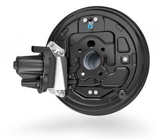

La prima tipologia di freno di stazionamento che andremo ad analizzare può considerarsi un vero e proprio ibrido con il freno a mano tradizionale in quanto mantiene le funi che azionano le ganasce integrate nei dischi posteriori. In questo caso il motorino elettrico (vedi foto sopra) serve semplicemente a tirare le funi e sostituisce quindi solamente la leva ad azionamento manuale. Questo tipo di sistema, come il tradizionale freno a mano, può avere un rendimento decrescente nel tempo per via del deterioramento delle funi.
La maggior parte dei problemi di questo sistema si verificano in caso di freddo intenso: in questo tipo di situazione può capitare che il freno di stazionamento rimanga bloccato anche se disattivato dall’apposito pulsante. In caso, è necessario sbloccare il sistema con un attrezzo speciale del costruttore dell’auto o del fornitore del freno di stazionamento: questa operazione può essere compiuta solo da meccanici specializzati.
