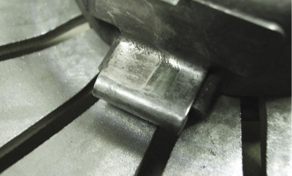

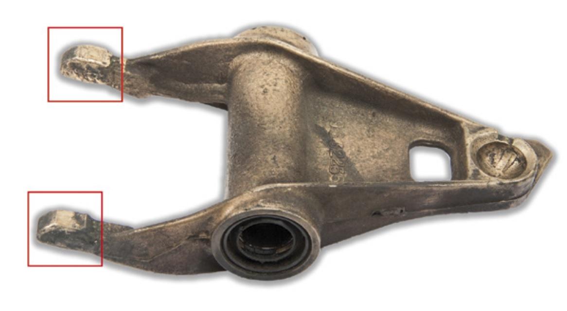

Normalmente la sostituzione della frizione non prevede anche componenti che in genere non dovrebbero usurarsi. Nel caso della frizione ad azionamento inverso sui veicoli FCA e PSA, dopo un numero elevato di azionamenti, la forcella che tira il cuscinetto potrebbe mostrare segni di cedimento. In genere vanno cercati segni di usura nelle punte di contatto come nella foto sotto. Quando si sostituisce la frizione ma senza sostituire anche la forcella con le punte appiattite, l’innesto della frizione sarà meno modulare. Di conseguenza il guidatore avvertirà sobbalzi e rumori che statisticamente sono imputabili anche al volano bimassa. I sintomi da accertare sono:
– vibrazioni in partenza, con la prima marcia o in retromarcia;
– deformazione (seconda foto sotto) o rottura dei perni del cuscinetto che potrebbero causarne il distacco dallo spingidisco;
– punte della forcella appiattite.
FRIZIONE AD AZIONAMENTO INVERSO: DIAGNOSI DELLE VIBRAZIONI
Vediamo i consigli dei produttori di componentistica auto per gli esperti sulla diagnosi delle vibrazioni di una frizione ad azionamento inverso. “Durante la verifica di questo tipo di forcelle, occorre considerare che le punte di contatto con il cuscinetto sottoposte a usura sono orientate verso la scatola del cambio. Pertanto è necessario verificare la forcella con uno specchio o smontarla dalla scatola del cambio. È inoltre necessario verificare che non vi sia un eccessivo gioco tra la forcella e il suo asse (ad esempio a causa dell‘usura di quest‘ultimo) e che la guida della forcella sia in perfette condizioni”.
