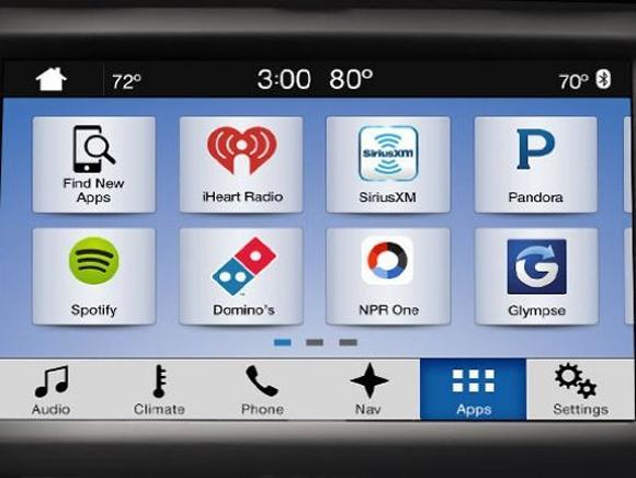

FORD SYNC 3 E LE APPLICAZIONI COMPATIBILI
Prima di passare alle info che riguardano l’aggiornamento del Ford SYNC 3 ti starai sicuramente chiedendo, quando sarà disponibile il Ford SYNC 4. La versione più recente del sistema che permette di utilizzare lo smartphone senza staccare le mani dal volante è già di serie ma per il momento solo sulla Mustang Mach-E che può ricevere anche gli aggiornamenti OTA. Tramite AppLink il Ford SYNC permette di controllare le funzioni delle applicazioni per smartphone compatibili con Ford SYNC attraverso i comandi vocali o al volante. A questa pagina potrai invece verificare quali cellulari sono compatibili con Ford Sync 3. Fatta questa premessa, vediamo la procedura per l’aggiornamento del SYNC 3.
